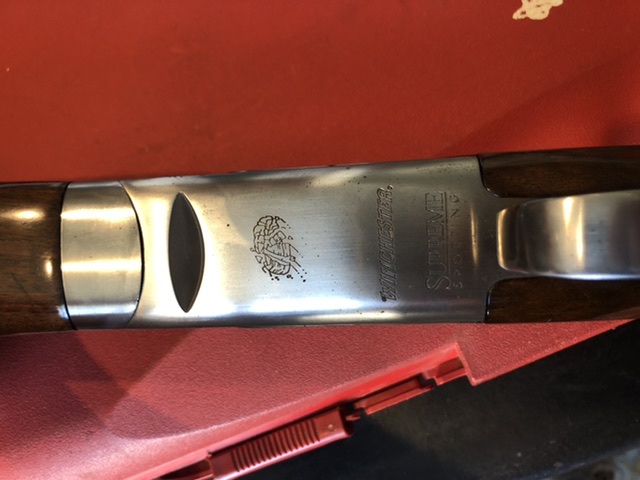

Winchester suprême sporting
Bonjour à tous. Je relance ce sujet car je n’ai rien trouvé d’autre sur le forum à propos de ce fusil le winchester supreme sporting ( pas le select). Je suis vraiment débutant en tir et j’ai acheté ce fusil il y a environ 2 semaines, malheureusement à cause du confinement je n’ai pas pu l’essayer. J’aimerais avoir l’avis de tireurs qui l’auraient déjà utilisé, avis bons ou mauvais d’ailleurs. J’avoue que je l’ai acheté sur un coup de tête à cause de l’excitation et que c’était le seul qui entrait dans mon budget, je l’ai acheté 700€.
Je suis un peu inquiet, j’ai peur d’avoir acheté un mauvais fusil, j’ai lu sur un forum anglais que ce fusil n’était pas très bon et qu’il avait reçu beaucoup de critiques, surtout à cause apparement du poids de ses canons. Est ce que je devrais essayer de le revendre et en acheter un autre?

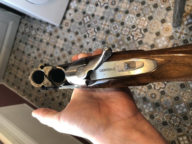

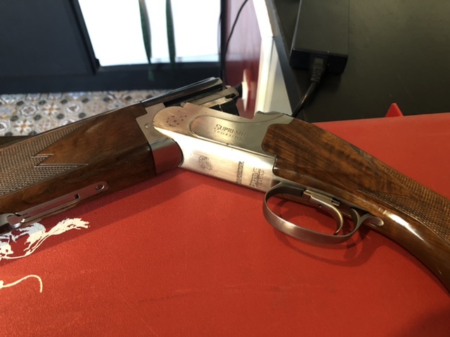

Si tu peux mettre des photos de l'arme pour nous éclairer sur le modele

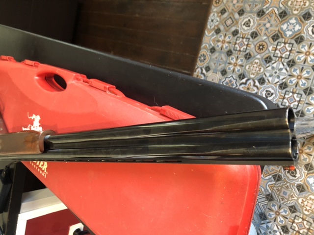

J’en cherchant sur Google, sur chaque photo du winchester supreme sporting les canons ont des trous au bout, mais pas le mien. Je ne sais pas pourquoi, les informations sur ce modèle sont assez rares...
- Messages : 4968
- Localisation : 80
sur les modèles US, il y avait les trous mais pas en Europe.

Avec events c'est pour les usa,oui c'est la mécanique du select,pour moi bien pour demarrer mais la resistance a l'usure est moyenne ainsi que la qualité des départs.Par contre il y a des pieces pour réparer.Tu peut mettre du poids dans la crosse pour l'equilibrer a l'axe.

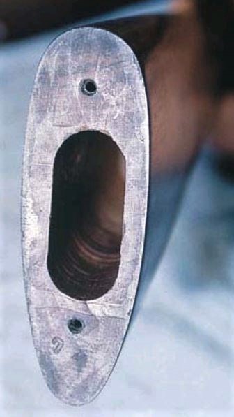

Excusez moi de mettre mon grain de sel mais le sujet m'intéresse car j'ai un problème d'équilibre aussi sur mon b525 mais la je ne comprends pas ou mettez le plomb

Si le fusil est trop lourd de l'avant il faut mettre le lest dans le trou à l'arrière de la crosse (voir photo ci-dessous)

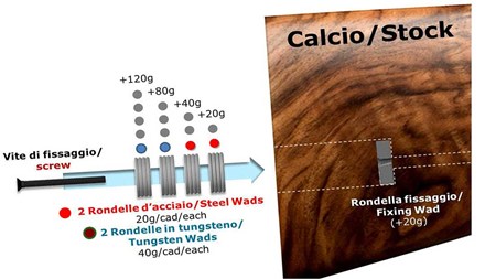

Le plomb est a fixer à l'extrémité de la crosse si possible, plus le plomb sera a l’extrémité moins il faudra en mettre, à comparer avec un plomb qui sera enfoncé/bloqué plus vers l’intérieur......le WINCH étant un peu lourdeau !
Il faut essayer de visser le plomb sans abîmer/éclater le bois (faire un pré-trou avant de visser)
....Prendre un plomb d’équilibrage pneu ou pêche puis le taper au marteau pour le façonner et l'aplatir un peu, puis visser dedans en le placant dans la crosse.
Mais le mieux est d'aller voir son armurier et lui demander de faire un trou permettant de caler les plombs (principe type beretta, systéme B FAST balance) Si tu n'as pas la place dans ta crosse il faudra procéder en bricolant le systéme comme expliqué dessus par Balistic.
Si tu dois changer de plaque de couche prendre la marque KEEK EEZ qui sont lourdes , celà t'évitera peut être de rajouter des plombs....

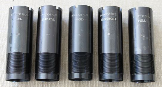

Ok super merci pour ce témoignage! J’ai vraiment hâte de pouvoir aller l’essayer! Il y a écrit invector choke dessus, est ce que c’est des choses spéciaux?
- Messages : 4968
- Localisation : 80
non ce sont des chokes standards chez Browning et Winchester

Bonjour Stearman,
Par contre fais attention si, un jour, tu souhaites acheter de nouveaux chokes, externes ou internes, car il existe également un standard qui s'appelle "Invector +" qui écrit aussi "Invector Plus" mais qui, à ma connaissance, n'est pas compatible (filetage ou longueur interne ou les 2)
Cordialement

Ce sont des "invector plus" normalement, regarde si tes chokes ont cette allure
La longueur est de 60 mm à l'intérieur du canon et le filetage est en bas du choke.

Oui c’est exactement ça! Parce que je voulais acheter des chokes externes alors faut que je fasse attention que ce soit les mêmes
