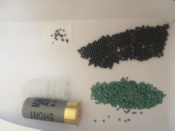

2016 SHORT RANGE MARY ARM
Voici l'autopsie d'une Mary Arm Short Range (merci Pc80) :
Cartouche culot de 12 mm à douille plastique et sertissage 8 plis.
De la poudre !!!
Bourre plastique réversible type Bior avec petit godet à la base de 7 mm de profondeur.
Annoncé pour du Plomb 8.5 durci diamètre 2.15 mm, j'ai compté 404 grains de plomb de 2.13 à 2.29 mm de diamètre bien sphériques.
Les grains sont gros car on devrait plutôt avoir 500 grains de pb 8.5 (diam moyen de 2.12 mm) dans une cartouches 28 grammes.
A tester sur cible et plateaux une prochaine fois.

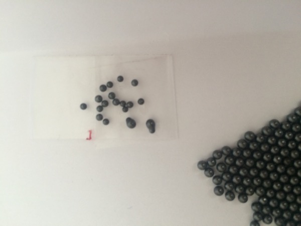

En effectuant également l autopsie d une cartouche short range 8 1/2 j ai trouvé 16 plombs de tout petit diamètre et 2 plombs en poire.... J ai donc ouvert une seconde cartouche et idem!!!! ( 12 mini plombs et une poire...)
Quoi en dire?
Quoi en dire?
- Messages : 4968
- Localisation : 80
ça arrive car les fabricants de plomb produisent des millions de grains par jour et tout ne peut être parfaitement bien rond et au diamètre !
Benoit C.
- Messages : 129
- Enregistré le : 27 janv. 2011 20:01
- Localisation : 33
2 cartouches dans 2 boîtes différentes dans 2 cartons différents, moi qui travaille pour la direction qualité dans L automobile, je colle un plan d action direct meme si nous aussi nous fabriquons des millions de véhicules français!!! Par ailleurs j ai autopsié toutes les cartouches que j ai eu dans les mains et au moins 10 Cyrano que je tire depuis des années et jamais trouvé un bazar pareil... :siffle:
