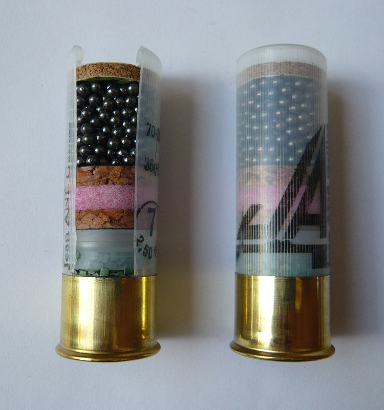

Cartouche bourre à jupe (normale) avec du liège comme amortisseur au fond de la jupe, au lieu du croisillon en plastique sous la jupe, sur lequel sont les plombs, on voit la marque des plombs sur le liège.

Ok , je ne parlais pas du système vinci qui est quand même rarissime mais du système cylindre en liège et feutre mais sans la jupe. Bernard nous dit que chez vous on appelle cela la bourre grasse et pas piston. !oula:) :pabol!)

Bourre piston => bourre plastique avec un demi godet qui prends la moitié de la charge de plomb et qui ouvre rapidement et donc en théorie un groupement intermédiaire entre une bourre grasse et une bourre à jupe avec un godet qui englobe toute la charge de plomb.
Bourre bior = bourre bi-orientable => bourre en plastique sans godet similaire en groupement à une bourre grasse feutre

Bourre piston = bourre demi godet donc qui écarte plus qu'une jupe normale. Trés utilisé en DTL au 1er coup.
Bourre bior/réversible = bourre grasse (pas de godet) donc qui écarte plus qu'une piston mais distance de casse plateau trés réduite. Utilisé sur des plateaux rentrant prés ou traversard qui montre le ventre/dos (PC/CS).
Bourre jupe = godet normal pour FU et (tous les) autres... !pt:x) !pt:x) ....... ;)
Evidemment ce n'est que mon opinion personnel à moi-même ici présent. !mgreen:!)

Bonsoir tout le monde ;Cowboy a écrit :Bourre piston = bourre demi godet donc qui écarte plus qu'une jupe normale. Trés utilisé en DTL au 1er coup.
Distance de tir reduite avec une reversible ?? non non ! aucune restriction de distance pas plus avec une piston et une jupe non plus .... les 36 grs bourres grasses à la chasse sont souvent utilisées pour tirer le gibiers traversard à tres grande distance et elle ecarte pas plus qu'une BJ ! Elle sont encore plus sensibles au passge du choke et ont une gerbe souvent plus longue d'ou l'efficacité à grande distance.

Salut Cowboy;
Une BR aura à peu pres le meme comportement qu'une BG .
Contrairement aux idées reçues ce n'est pas une cartouche qui ecarte tant que ça....une piston Idem ! Bon je parle de la piston pour rester dans le sujet.... :pom:

Salut Alain,
A l'époque où je ne tirais qu'à la fosse, j'ai essayé ce type de douille BR avec différents chokes et bien même en full au 1er coup en tirant vite, c'était rare de casser un plateau en FU alors qu'en DTL un peu mieux mais j'ai continué qu'avec les pistons au 1er coup en DTL et BJ au 2ème et tout BJ en FU.
Je ne suis pas et n'ai jamais été un tireur de ton niveau, (au passage, félicitations pour ton championnat aplo:) first:) ) donc il me manque certainement quelques autres points de comparaison.

Il manque une variante très importante dans vos explications c'est la vitesse initiale.
Après la forme des grains de plombs, la vitesse le facteur de dispersion le plus important avant même le type de bourre.
Pour faire simple à choke et qualité sphérique de la grenaille égal, une cartouche bourre fibre dite par erreur "grasse" chargée avec une vitesse initiale basse aura un groupement plus élevé qu'une cartouche chargée avec une bourre à jupe avec une vitesse initiale élevée.
Pensez à une poignée de sable propulsée avec vigueur ou au contraire doucement.

Exact Philippe !
Et comme les BG sont souvent relativement plus lentes que les pistons et les BJ ( Normal il n'y a pas d'amortisseur ) et bien ce sont des cartouches qui serrent.
