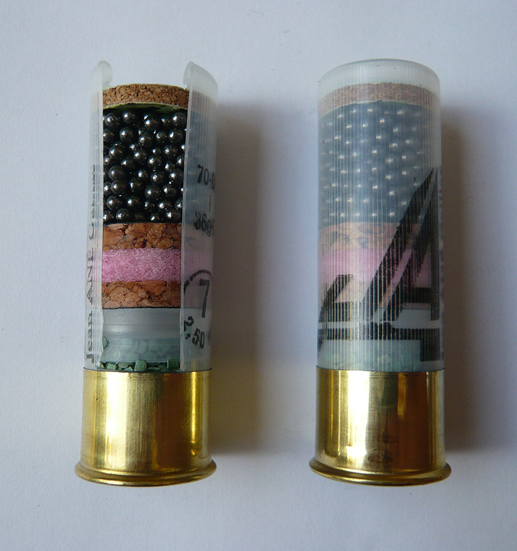

Ok , je ne parlais pas du système vinci qui est quand même rarissime mais du système cylindre en liège et feutre mais sans la jupe. Bernard nous dit que chez vous on appelle cela la bourre grasse et pas piston. !oula:) :pabol!)

Oui on la voit plus guère qu'à la chasse et encore si peu...
http://www.passionballtrap.fr/forum/download/file.php?mode=view&id=1929&sid=7a978670524ab24b2dc677b63f0cff2b
