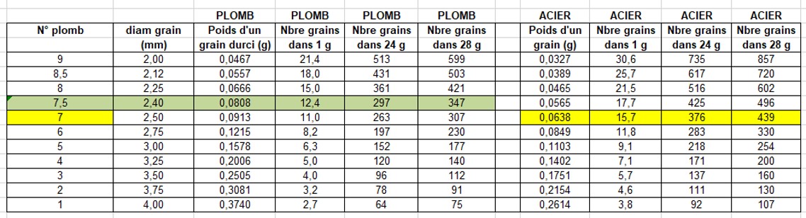

Je remets ce tableau des nombres de grains entre plomb et acier pour le N° au diamètre nominal (2,40 mm pour le 7,5)
La tolérance réelle sur les cartouches est de +/- 10% compte tenu des variations de diamètre des grains.
Et donc le grain de 7 acier des cartouches de ball trap équivaut au grain de 8 en plomb et pas au Pb 7.5 ;)
