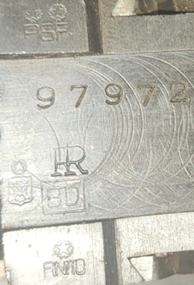

Comment connaitre la marque d un fusil je ne vois rien de spécial d inscrit si ce n est
DIAMOND BYE ITALIE ?

Voici une première les autres vont suivre pas évident d avoir des photos de bonnes tailles pour le forum

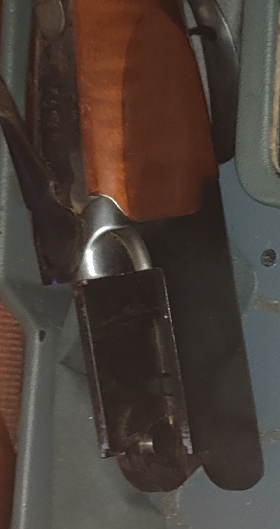

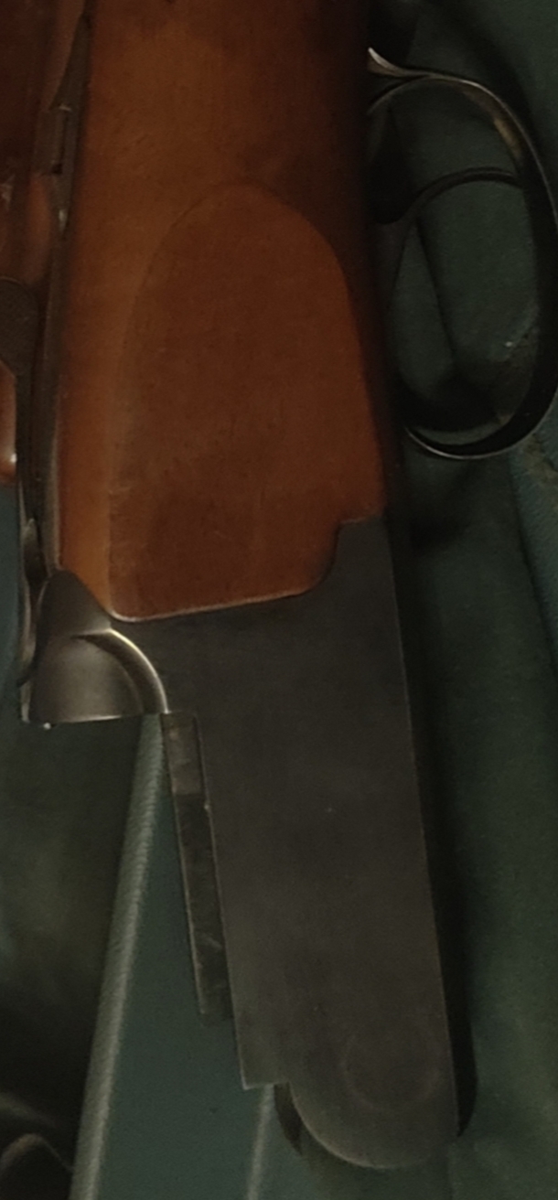

Année 1994 mais pour le reste il faut une photo de la bascule et du reste .....

Et sur le canon.
Si rien fusil sans marque(bresciani) fabriqué en Italie pour des revendeurs qui gravent leur marque type kettner entre autre....
Sa ressemble a du type fair/rizzini.
Le fabricant peux être RR mais ????

Petite précisions : Le poinçon PSF avec deux étoiles indique que le fusil a été fabriqué à Gardone en Italie et qu'il a été éprouvé à plus de 1200 bars, donc que c'est un "magnum".

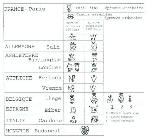

Ce n'est pas ce que dit cette nomenclature...

Désolé de contredire Pifou13 mais un fusil est dit "magnum" s'il a été éprouvé à plus de 1200 bars (Chambre et canons). A la base il n'y avait que les 12 76 qui étaient magnum. Maintenant, suite à la demande des chasseurs (Dont je ne suis pas mais que je respecte), on trouve des magnum en 12 70 car ils sont éprouvés à plus de 1200 bars. Certains les qualifient parfois de "mini magnum" pour les différencier.
Conclusion un magnum peut être chambré 12 76 ou 12 70.
