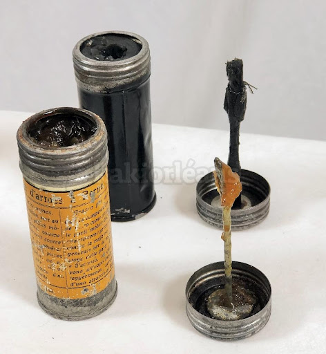

Je possède un nécessaire de nettoyage de K31 (fusil suisse),il y a 2 pots de graisse avec (graisse noire)
Est ce approprié pour un fusil de chasse ?
