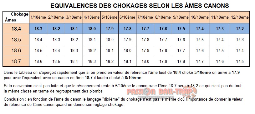

Bonjour, en principe c'est gravé sur les canons. 18mm et x dixièmes c'est la dimension d'entrée de canons(âmes) pour la sortie(chokage) faut mesurer avec un pied à coulisse ensuite se reporter au tableau d'équivalences des chokages selon les âmes des canons.
Modération Bernard : Voir plus bas le tableau en grand

Serait-il possible d'avoir ce tableau avec une plus grosse définition?
Messages : 5998
Diamètre sortie 692 trap choke fixe
Et comme ça
je peux pas faire + net, désolé. ;)
Messages : 14998
C'est un tableau que j'ai fait en 2015, repiqué par d'autres sites indélicats qui suppriment ma signature copyright ;)
 https://www.passionballtrap.fr/forum/vi ... it=Tableau
Messages : 14998
L'original
 Cliquer dedans pour l'agrandir

En fait avant d'en acheter en chokes fixes, j'aurais justement voulu savoir quelle était la dimension intérieure prise au pied a coulisse pour regarder ce que ça donnait sur le tableau...
Messages : 5998
C'est sur le catalogue Beretta : https://www.beretta.com/fr/692/
Ce qui fait 3/4 et Full pour une âme de 18.6 sur les 2 canons mais il ne faut pas oublier que le profil intérieur est conique sur 36 cm en sortie de chambre ce qui fait 33 cm de cylindrique avant les chokes 17.85 et 17.60 ;)

Les 17.85 et 17.6 sont-ils issus du tableau ou mesurés en sortie de canon ?

oliv1904 a écrit :Les 17.85 et 17.6 sont-ils issus du tableau ou mesurés en sortie de canon ?
Sur la version Sporting que j'ai possédé, en sortie de choke c'est le 3/4 = 17.91 et le full = 17.65 au pied à coulisse numérique.
Voir avec un tireur ayant un trap pour les chokes fixes. ;)

Salut, je viens de m'offrir un 692 black edition trap chokes fixe et j'ai 8/10 ème en bas et 11/10 en haut sur âme de 18.4 :)
