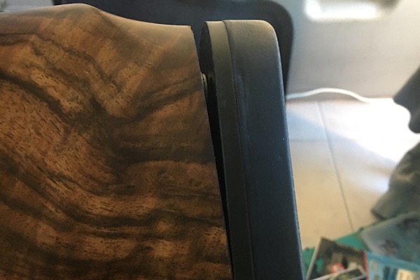

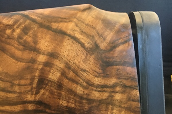

bon faites comme vous voulez j ai fait quelques dizaines de fusils comme sa et personne ne s en est jamais plaint bien au contraire...............donc bon bidouillage et de plus il faut lire ce que j ecrit et oui 2 mm fait beaucoup varier (pour tino 1932)mais pour cela il faut savoir de quoi on parle et savoir le faire avec des mains comportant des doigts :siffle: :siffle: surpri:)
Lorsque l ont mesure le pitch(angle forme par la plaque de couche et le talon cela joue sur la tombee a 66cm et oui cela se mesure a 66cm)mais bon je vais pas rentrer dans les details il y a des personnes qui savent mieux donc contactez les.........
Le pitch sert effectivement a ajuster la position de la plaque de couche par rapport a sa morphologie certe mais en jouant sur quelques millimetres ont peut relever ou abaisser la bande je fait le paris avec qui veux je suis sur de gagner !mgreen:!)
A+ les armuriers

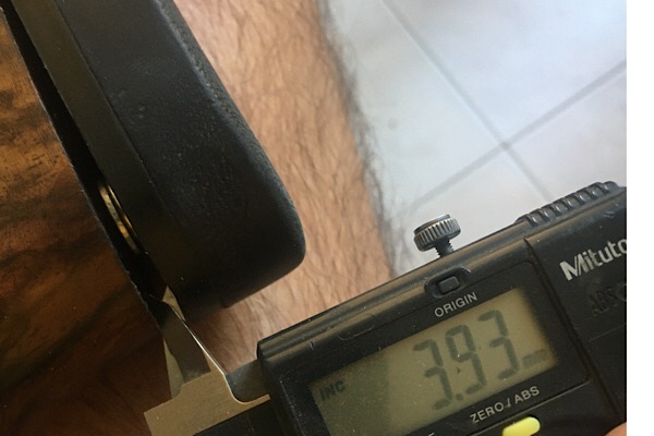

Cpte supprimé
Je tire trop haut : que faire ?
Message par Cpte supprimé »
Rendons à César ce qui est à César! Dans le cas présent Pifou13 , merci pour son éclairage sur le pitch
Je cite @cowboy « Que le pitch donne au canon une position d'épaulée + ou - montante ou descendante suivant son réglage, d'accord mais la visée sur le plateau c'est l’œil qui la donne donc la pente de la crosse. ;)
Perso, je pense que le réglage de la pente est le plus important mais le bon réglage du pitch peut apporter plus de confort.«
Je n’ai pas pu vérifier cet avis et je dirai même que l’équation est plus complexe qu’un exposé manichéen ou binaire. Je m’explique: j’ai beaucoup de mal a obtenir le reglage had hoc sur un sporting beretta un peu collector j’avoue..... Tout d’abord je suis allé voir le bon Dieu : Beretta 2 service client «  sur mesure » , j’ai fait réaliser une crosse sur mesure par le crossier ( giacomo pour ceux qui connaissent) essais pendant 3 jours a Duppo Vallee , c’est pas ça .... beretta 2 / Duppo Vallee / Beretta 2 etc etc .... rien n’y fait .... je rentre en France . Apres reflections personnelles je rdv chez un crossier independant de renomée mondiale, ce jour là je discutais avec des anglais et des kazaks un peu perdus dans Val Trompia ( peu d’artisans parlent l’anglais ou le russe !mgreen:!) ceci est valable en France aussi [bbr] ) Bref ma crosse est realisée.... Duppo Vallee / snc Exxxxxxxx ( charte forum xi ou ix je me souviens plus !mgreen:!) ) et Duppo Vallee / snc Exxxxxxxx , l’epaulé est bon, la hauteur conforme à mon Perazzi ( cotes identiques au 1 mm svp aplo:) ) mais l’equilibre est pas bon , trop en arriere .... priztete:) ....pas de soucis je connais le professeur de technologie ballistique de Brescia val gardone , son fils est desormais aux commandes d’un atelier specialisé dans la realisation de canons .... revenons à nos moutons , poids de canons revu dans la norme du marçhé actuel soient 1500 gr en 75 cm ... tout serait parfait dans le meilleur des mondes.... barycentre sur les tourillons avec reprise de la crosse ( forme et poids en fonction du canon ) ... là je me disais je suis content j’ai un fusil idéalistique ( canonnier hors pair, crossier dont on n’a plus à louer le savoir faire) , idealistique théoriquement parlant car avant ce merveilleux fusil est tout a fait parfait pour le tir à la FO/ FU/ DtL ( j’ai fait 3 series au club priztete:) priztete:) j’avais programmé un fusil de sporting .... [bad!] [bad!] ..... puis je déterre ce post, je relis toutes les participations et je m’attarde sur l’explication de pifou13, tendrement auréolée de l’esprit sanguin et sympatique des gens de Provence toujours prêt à donner un coup de main .......bref je concocte une adaptation «  temporaire » pour modifier le fameux Pitch ..... je pars cibler dans les bois :cachey:!) ( je suis honteux mais pas le choix , les mesures de securites prises : tir contre une butte de terre) , miracle la gerbe tape au bon endroit selon la grille de ciblage que j’ai «  empruntée sur le site de Mr Riboulet ( tres bon outil pour analyser) ...... restera la seance de confirmation .... En conclusion et synthese, si la crosse a les bons parmetres mais que la hauteur pose un probleme ( centrage DANS LE PLATEAU ,je precise avant de me faire conspuer ) , la variation du pitch est la solution fine tuning .... encore une fois merci @PIFOU13 pour son partage d’experience .voici les photos du bricolage temporaire.....
Valeur d’ajout au bec
