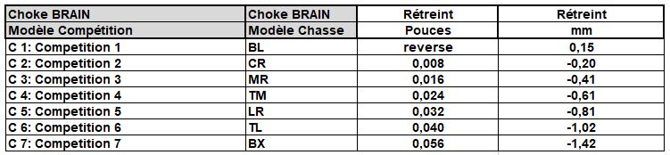

Donc, si je comprends bien, sur base du tableau comparatif fourni par Balistic et en reprenant la fiche technique affichée par BRAINCHOKE, le tout mis en parallèle avec ce que j'ai pu voir ici et là (notamment un tableau de chez Briley), on peut raisonnablement considérer les équivalences approximatives comme suit:
• C1: Compétition 1,choke de serrage négatif, (soit un lisse plomb ou Skeet acier ou CYL)
• C2: Compétition 2 (2/10 mm / 0,008 ") (soit 1/4 light plomb ou ½ light acier ou IC)
• C3: Compétition 3 (4/10 mm / 0.016 ") (soit ½ light plomb ou ¾ acier ou LM)
• C4: Compétition 4 (6/10 mm / 0.024 ") (soit un ¾ plomb ou Extra Full acier ou IM)
• C5: Compétition 5 (8/10 mm / 0,032 ") (soit un Light Full plomb ou Extra extra FULL acier ou LF)
• C6: Compétition 6 (10/10 mm / 0,040 ") (soit un Extra Full plomb ou ou XF)
• C7: Compétition 7 (14/10 mm / 0.056 ") pour Sporting EXTRÊME

Bonsoir, je viens d'accerir un 525 trap one. Je pratique uniquement la F.U, mon précédent fusil était un Mk38 fixe 3/4 Full avec 7 et 11 dixième de retreint sur une âme de 18.7 selon vous quelle chokes Brain devrait-je prendre pour avoir un equivalent? Cordialement.
Messages : 4968
Chokes BRAIN
Voici les rétreints des chokes BRAIN.
Dans ton cas C4 et C6 devraient convenir.
Choke BRAIN
Choke BRAIN
