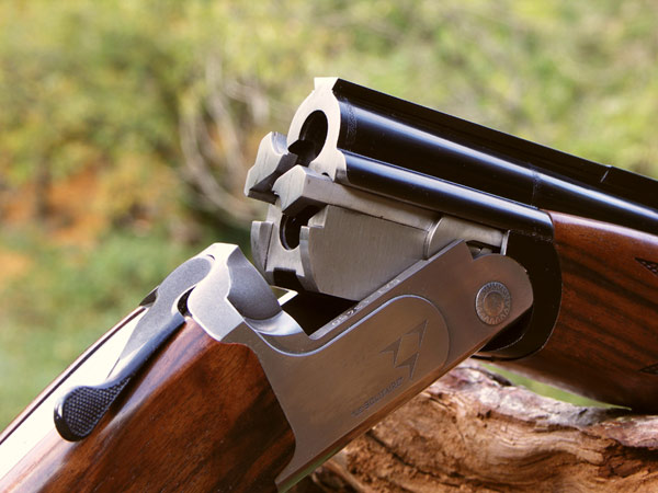

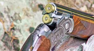

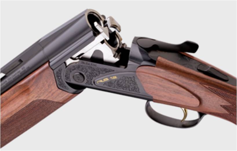

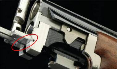

Messages : 4968
Bascule basse ou haute
Alors des photos
Bascule Browning => haute

Bascule Fabarm => Haute
Bascule Beretta => basse
Bascule Zoli => basse
