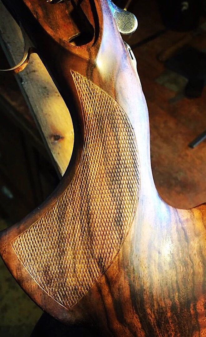

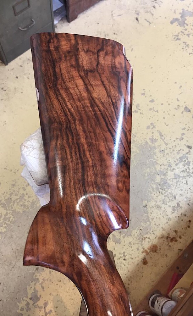

Je pense que les images parlent d’elles même on peut avoir une finition satinée ou brillante cela depends de la méticulosité de la préparation et du produit utilisé

Bonsoir aurais-tu la composition où le nom du produit que tu as utilisé ? Le résultat est superbe
Cpte supprimé
Vernis vs Ponçé-Huilé
bonjour,
désolé du retard :
les produits:
huile de lin clarifiée ( tres important)
siccatif onyx
mettre dans un pot
50% huile 50% siccatif laisser catalyser = aspect pateux comme du miel
mettre dans un autre pot
40% siccatif
60% huile
pot numero = bouche pore
pot numero 2 : finition
appliquer le melange 1 jusqu'à ce que les pores soient bouchés , poncer 600 /1200/2000 tjs avec de l'huile sinon le papier s'encrasse
appliquer le melange 2 , en tres fine couche , luster avec la paume de la main
et patience , patience …..
vous pouvez regarder cela sur mon compte instagram fabrice_bespoke_project
désolé du retard :
les produits:
siccatif onyx
mettre dans un pot
40% siccatif
60% huile
