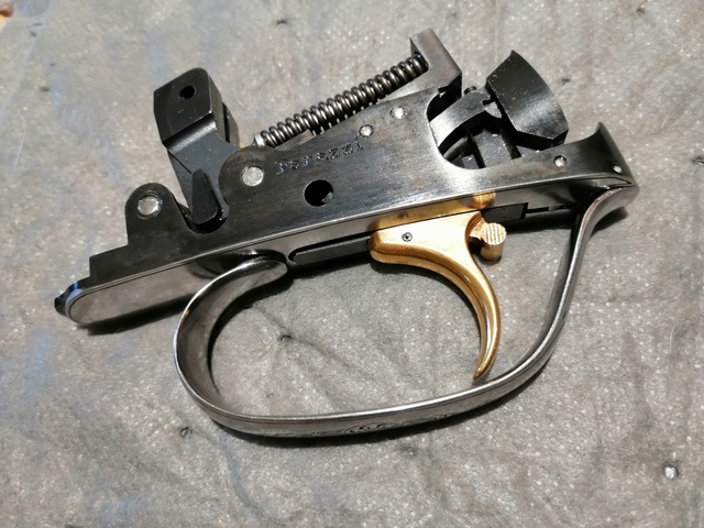

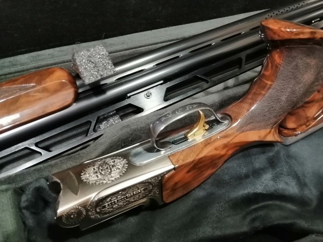

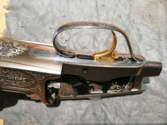

Donc des news pour s'occuper pendant ce "bip" de confinement , j'ai essayé de me mettre au tricot , mais je me suis rendu compte que ma patience était très limité.... !mgreen:!)
les chokes sont arrivés pas de possibilité d'essais et de ciblage pour le moment , en plus décembre arrive et le trafic aérien va augmenter , "faudrait" pas faire une bavure sur le père noël.. :siffle:
j'ai reçu ma détente d'italie , c'est parfait ! très bon taf , j'en ai profité pour démonter complètement la batterie et remplacer le jeux complet de ressorts et poussoir , pas que ce soit nécessaire ,mais vu le prix autant le faire , idem pour les percuteurs et leurs ressorts..
il y a de cela quelques semaines , visite avec "chmill" chez Michel Brail la poignée étant sur mesure j'avais une mauvaise sensation au niveau de l’arrêt de pouce , après quelques coup de lime et ponçage tout est ok , par contre il est nécessaire de refaire un vernis .
un pro s'en charge , ça prends un peux de temps mais je pense que la semaine qui viens ça va le faire. ;)

GENDREAU ALAIN
- Messages : 253
- Enregistré le : 03 févr. 2011 16:44
- Localisation : 33
Achat perazzi mx 2005 ...?
Bonsoir ,
Bizarre une batterie ressort boudin pour un fusil de fosse ....
Dommage !
Dommage !

Dompnier-Joêl
- Messages : 722
- Enregistré le : 27 janv. 2011 09:36
- Localisation : 73
Salut a tous, je ne vois pas ce qu'il y a de bizarre a avoir des ressorts a boudin sur un fusil de fosse :siffle: j'ai possédé une dizaine de Perazzi avec soit ressort a boudin soit ressort a lame et la seule différence que j'ai constaté c'est que le ressort a lame casse plus souvent que le ressort boudin. ;) . Maintenant chacun a le droit d'avoir son opinion personnelle !mgreen:!) A plus Joël super:)
GENDREAU ALAIN
- Messages : 253
- Localisation : 33
Bonsoir ,
Si la seule différence du ressort boudin par rapport au ressort à lames est la fiabilité alors tout va bien ...
Vive le ressort à boudin !!!!
Seulement voilà ....Perazzi fabrique les deux .....

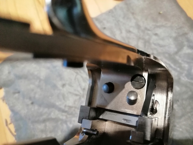

j'avais pas donné de news d'avancement donc récup de la crosse avec le vernis neuf suite à la mise en conformité de la poignée.
et on va continuer à parler "ferraille " mais pas de ressorts.. !mgreen:!)
Donc vu l' inactivité récurrente de mes week end et ne pouvant rester les doigts inoccupés j'aimerais changer le verrou en H , pas que cela soit nécessaire ( j'ai pas mal de réserve à la clef) mais histoire de m'occuper et coller complètement la clef à droite ....
l'angle de verrouillage est de 7° et la surcote à appliquer est de 2/10 éme de plus que la pièce en fonction ( a ajuster sur place) deux solutions direction la fraiseuse , calage , parallélisme etc , beaucoup de temps de bridage pour 10sec de travail ou trouver l'outil de bridage qui ce vends avec certain kits de verrous ( plus pratique et rapide ) voir la video ci-aprés :
https://www.youtube.com/watch?v=IAWal-j ... DonRackley
En deux mots si un membre du forum possède un bloc de calage acheté avec un kit ..et...si il veut bien me le prêter pour l'opération cela m éviterais pas mal de prise de tête au niveau bridage.. !mgreen:!) ;)
