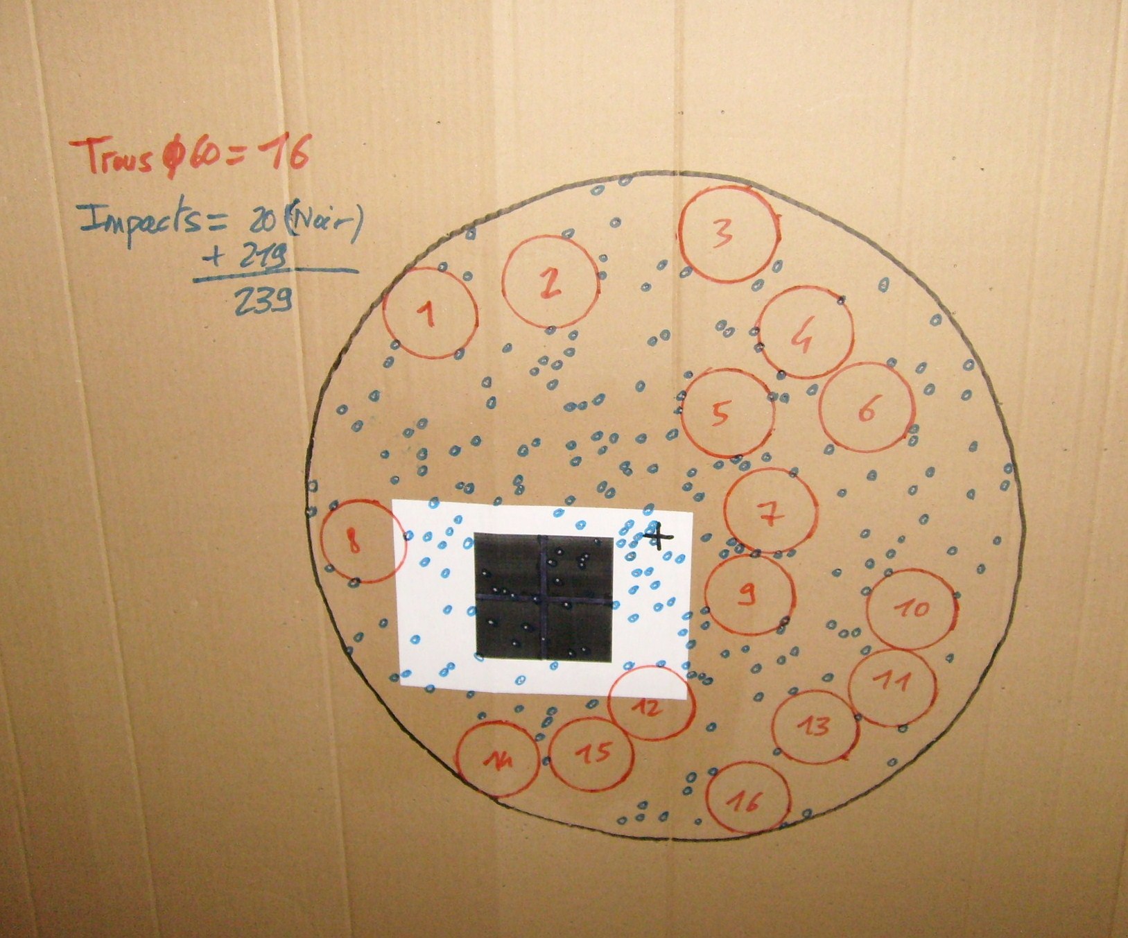

Voici le détail de l'essai si vous voulez faire le ciblage sérieusement pour le tir aux plateaux :
Le tir se fait à 30 mètres (des vrais mesurés au décamètre).
Tu places des cartons ou feuilles de papier de 1mx1m sur lequel tu dessines au feutre noir un repère de 5 cm au carré au centre.
Tu t'appliques bien pour viser le centre et tu tires 1 cartouche par carton. Essai à faire au minimum 3 fois par choke et par cartouche pour pouvoir faire une moyenne.
Une fois que tu as tiré sur ta cible, tu redéfinis le centre du groupement au mieux à l'oeil (ce n'est pas forcément le point visé car on peut bouger un peu lors du tir !!!) puis tu traces un cercle de diamètre 50 cm (cercle noir sur la photo en découpant un morceau de carton de diamètre 50 cm que tu reportes au centre du groupement).
Et dans ce cercle :
1) Tu dessines les trous sans impacts en traçant des cercles de 60 mm=6 cm (cercle rouge sur la photo => tu prends un plateau bourdon) qui ne se recouvrent pas.
2) Tu comptes le nombre d'impacts (cercles bleus)
Dans une cartouche de la même boite tu comptes le nombre de plombs et tu calcules le pourcentage d’impact par rapport au nombre total de plombs de la cartouche => cela te donnes la densité en %.
Tu compares ensuite les groupements pour déterminer la cartouche et le choke qui te donne la meilleure densité d’atteintes ET avec le minimum de trous d'un diamètre de 6 cm dans la partie centrale de la gerbe de diamètre 50 cm (cercle noir sur la photo)
A vos essais avec vos chokes et vos cartouches => faire 3 groupements par choke avec la même cartouche et faire la moyenne
C'est fastidieux mais révélateur super:)
Ici j'avais 361 plomb dans la cartouche et donc le pourcentage d'atteinte est de 239/361 = 66% et et donc 16 trous de 60 mm.

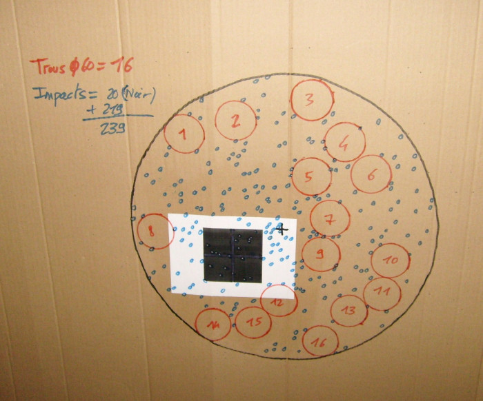

Et dans ce cercle :

Pour ma part je vais tester une dizaine de cartouche
avec une cible de 1m a 30 mètres mesuré
en appui
Je vous ferai part de mes résultats
Merci pour ces points de vu très constructifs
en appui

petit teste cette apres midi ces pas top top suit etonne de mes groupements quar j ai de tres bon resulta sur les plateaux (x:) je tire a 35 metres sur une sible de tir a l arc je vise le sentre et tire une cartouche mary arm cyrano blanche qui contiens 353 plombs avec 0,2 cannon du bas je met 65 plombs dans le sercle de 60 cm avec 0.3 96 plombs avec 0.4 102 plombs avec 0.5 108 plombs avec 0.6 157plombs avec 0.8 117 plombs tout sa avec le maime cannon pour le cannon du haut avec 0.3 91 plombs avec 0.4 102 plombs avec 0.5 128 plombs avec 0.6 128 plombs et avec 0.8 161 plombs ces tres iregulier a mon gout

:roll: bonsoir à tous, Maverickk je n'ai pas compris ( avec 0,2 canon du bas je met 65 plombs dans le cercle de 60 cm avec 0.3 96 plombs avec 0.4 102 plombs avec 0.5 108 plombs avec 0.6 157plombs avec 0.8 117 plombs tout sa avec le même canon pour le canon du haut avec 0.3 91 plombs avec 0.4 102 plombs avec 0.5 128 plombs avec 0.6 128 plombs et avec 0.8 161 plombs ) que veut tu dire ?? :roll:

ces le nombres de plombs qui on atain le sercle de 60 cm avec le cannon et le chock qui va avec

Regarde ma photo en page 1 du post => il faut refaire impérativement redéterminer le centre du groupement par rapport au tir réel et ne pas croire que le centre réel est celui du point visé sinon tu arrives à des aberrations !oula:)
Refais bien ton cercle de 50 cm sur le centre réel et recalcule le nombre d'atteintes et de trous et n'oublie pas de faire la moyenne sur 3 ciblages pour avoir une valeur représentative super:)

ok demain je ramaine un bourdon du stand et je redetermine le tout suit pas sorti de l hoberge
