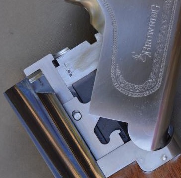

Depuis quelques jours je fais les annonces et les armuriers avec un jeune chasseur (permis depuis 1 semaine) .
Il souhaite acheter un Browning B325 ou 425 voir un B25 à prix raisonnable.
J'ai remarqué un modèle B325 , indiqué chokes fixes 1/2&Full, mais sur les photos je vois 2 étoiles sur le canon bas et une sur celui au dessus,donc 3/4 et full
Je suis surpris qu'un modèle chasse soit choké ainsi.
Quelqu'un saurait-il si les chokes fixe dans les années 1970/80 étaient marqué différemment de maintenant?
!merc! pour votre aide
Beret

Bonjour , si la longueur du canon fait 76 cm c'est possible que le chokage soit 3/4 et full ,et soit sur un fusil de chasse ; cette configuration etait destinée au oiseaux de passage , palombes , pigeons etc... , maintenant peut etre c'est tout simplement un fusil de fosse ?

une etoile full 2 etoiles 3/4 b 25 de 1960 chasse

Pour Béret : il y a un trait devant les 2 étoiles donc 1/2 choke

d'accord avec frederic : ++- c'est demi choke chez miroku .et **- c'est chez browning demi choke aussi

Merci pour vos réponses.
Donc:
**- c'est 1/2
*- full
super:) Beret
Donc:
**- c'est 1/2
*- full

Désole mais vous avez tout faux car ** - c'est 1/4 de choke et *- c'est 3/4 quart

J'ai posé cette question, car je me souviens avoir lu sur une revue que le - dernière les *ne signifiait pas la même chose que les * sur les chokes amovibles.

Merci Dunoy,
Ce document évite tout quiproquos

eh bien au moins c'est clair .merci pour la doc .on y verra plus clair dans cet imbroglio des marquages de choke .
