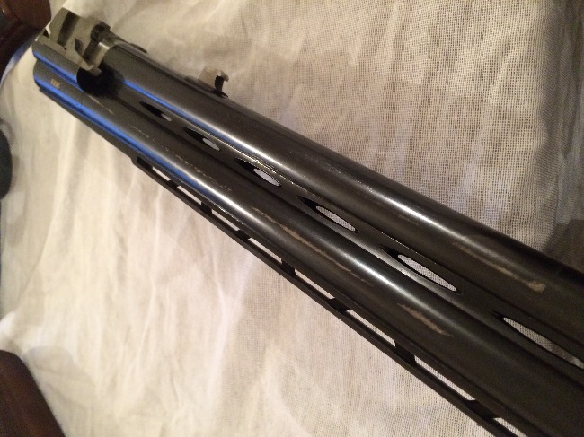

Bonjour, je voudrai avoir des avis sur un Perazzi MX8. Je connais la réputation de la marque mais je n'ai jamais eu la possibilité de tirer avec. Le fusil est d'occasion au prix de 1500 euros sans le coffret d'origine. Je l'ai démonté rapidement et il ne présente pas de jeu. Il est dans un état correct et toutes les pièces ont l'air d'origines. La clés est dans l'axe des canons (pas de réserve à droite). Le canon du bas a quelques traces de poudre mais pas de piquage et le canon du haut est comme neuf (je l'ai trouvé trop propre) du coup j'ai eu un doute si il n'avait pas été réaléser et vérifié immédiatement avec un outil spécifique au armurier et au final tout est bon. Il est équipé d'une crosse standard, d'une mire blanche et un grain d'orge intermédiaire.
Description:
- Marque: Perazzi
- Modèle: MX8
- Calibres: 12
- Canon: 74 cm
- Année: AC donc si je me trompe pas 1977
- Ame des canons: 18,4
- Poids des canons: 1580g
- Chokage: fixe 3/4 et full
- Ejection: éjecteur
Il est aussi gravé MAP si vous pouvez me donner plus d'explication. Si vous connaissez des contrôle spécifiques à faire sachant que je peux le démonter entièrement. Dite moi si vous pensez que c'est une bonne affaire sachant que je tire moins de 2000 cartouches par an

Bonjour, le fusil est parti il y a 2 semaines pour une remise à neuf et je le récupère début mars. Bronzage canon et pièces, poncé huilé, changement de mire (une rouge à la place de la blanche), changement de la plaque de couche, révision et rattrapage des jeux avec sûrement des pièces à changer.
Quelques photos avant :
