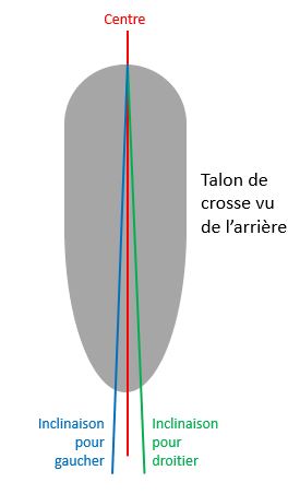

Balistic a écrit :"Il faut une inclinaison à gauche (du haut vers le bas) pour un gaucher et vers la droite pour un droitier. L'inclinaison débute sur la partie finale de la crosse.
Balistic, je sais pas comment tu le vois mais j'aurais dit l'inverse…
j'aurais dit inclinaison à droite pour un gaucher et à gauche pour un droitier...

Moi je raisonne en regardant la crosse de l'arrière

Moi aussi
Mais moi je parle d’une rotation dans le sens horaire , le haut de la crosse (busc) vrille vers la droite !

Tout à fait FIFI95, cette vrille et le pitch sont des plus pour une adaptation parfaite de l'arme au tireur.
Chmill, je pense que l'on parle de la même orientation finale mais avec des références différentes.
Pour un gaucher le bas du talon va vers la gauche en ayant une rotation horaire vers la droite priztete:)
Ce dessin sera plus parlant je pense.
