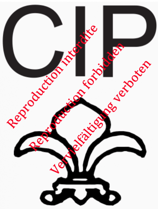

Bonjour FIFI95, en règle générale les fusil éprouvé bille d acier on une fleur de lys gravé sur les canons .Je pense que c est des caractéristiques spécifiques aux canons , pour les nouvelles cartouches a venir ,puisqu' il veulent supprimer le plomb
DT 11 juste un renseignement Merci
antoine » 08 Mar 2023 10:43
voila le motif sur les canons

FIFI95 a écrit :D'ailleurs c'est quoi un fusil éprouvé billes d'acier ?
Des caractéristiques spécifiques pour les canons, la bascule ?
J'ai un vieux FALCOR chasse MANUFRANCE de 1974 avec les canons parachromés: juste une splendeur, comme neuf l'intérieur des tubes!!!.
Pourquoi ne le serait il pas "éprouvé billes d'acier" ?
Merci de vos réponses.
Bonjour FIFI95. Si je peux me permettre de te donner un conseil, ne néglige pas le fait que les canons de ton fusil soient ou non éprouvés billes d'acier, il en va de ta sécurité et de celle de ton fusil. En effet, au moment du tir, l'explosion de la charge propulsive de la munition libère de l'énergie considérable. Cette énergie est concentrée par le canon et la culasse de l'arme pour être conférée au maximum au projectile, en l'occurrence ici le plomb afin de l'éjecter du canon. le plomb, qui est un corp malléable, lorsqu'il subit la pression due à cette énergie, se déforme et passe d'une forme sphérique à une forme plus ou moins oblongue c'est à dire un peu comme un ballon de rugby, ce qui lui confère d'ailleurs un meilleur aérodynamisme (pénétration dans l'air) et donc une meilleure régularité de la gerbe; de fait l'énergie est en partie absorbée par le plomb et les canons subissent une pression mesurée adaptée à leur conception. En revanche, la bille d'acier elle ne se déforme pas et donc n'absorbe pas une partie de cette énergie ce qui fait que la pression est très importante et si les canons n'ont pas été conçus de manière à subir cette pression, ils risquent de subir un gonflement voir dans l'absolu un éclatement avec toutes les conséquences dramatiques que l'on peut imaginer, aussi bien pour l'arme que pour le tireur. J'ai malheureusement été témoin de ce genre d'accident et crois moi il vaut mieux être très vigilent.

Bonjour , La condition pour qu'un canon soit éprouvé bille d'acier , c'est qu'il soit éprouvé à minima à 1320 bars , les fusils Manufrance malgré leurs excellents canons , n'étaient eprouvés qu'entre 900 et 1200 bars selon les modèles.La condition supplémentaire est aussi selon la marque du fusil , de ne pas utiliser de choke retreint au delà du demi choke même s'il est éprouvé billes d'acier.

Il y a deux mois environ, Bastien Pierrot (armurerie Pierrot) m'a dit avoir déposé un brevet concernant une procédure "d'intervention" intéressant les canons posant problème (du genre 18.4 et 3/4 full et/ou sans fleur de lys).
D'après Bastien, le tir à la grenaille acier serait alors tout à fait possible sans dommage pour les armes.
Qui plus est, toujours d'après Bastien, cela s'accompagnerait d'une sensible amélioration du rendement des canons !

Mes magnifiques canons parachromés Manufrance, chambrés à 76, sont très chokés ce qui à vous lire n'arrange rien...
De plus j'ai retrouvé les papiers d'origine: 1200 bars et poinçon PT. Dom2a a raison, pas de 1320 bars ni de poinçon CIP!!!
J'attends donc la potion magique de Bastien et en attendant je m'abstiens de titrer de l'acier.
