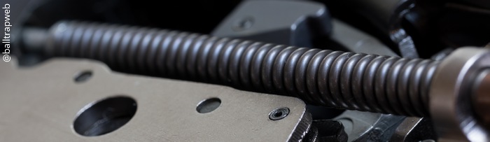

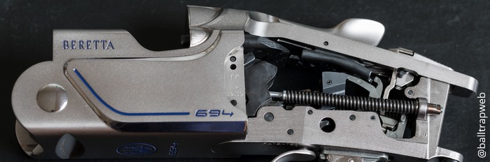

J’ai noté des solutions techniques qui semblent plus simples mais néanmoins recherchées et développées par les ingénieurs pour fiabiliser au maximum le 694, par exemple le montage de la longuesse avec rattrapage de jeu automatique, la manipulation est douce tout en étant ferme. Les éjecteurs sont du type classique et non débrayables, cela devrait convaincre et rassurer les premiers acquéreurs du 692.

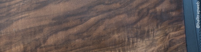

Certains on pu s’inquiéter sur les qualités des bois sachant que la marque a communiqué sur le fait d’un grade moins important tout en priorisant le budget vers la partie technique. Un grade moins important ne signifie pas non plus de mettre un bois de palette, donc ne dramatisons rien et gardons en tête que Beretta n’est pas non plus du genre à sacrifier ses présentations fusils.
A l’image des photos de la présentation officielle, les bois que j’ai sous les yeux sont tout à fait satisfaisants, la densité bien présente, les nervures dans le sens du tir et l’esthétique ne souffre pas de critique particulière. Bref ! Là aussi propre et qualitatif (voir autres photos gros plans du fusil qui m’a été confié).

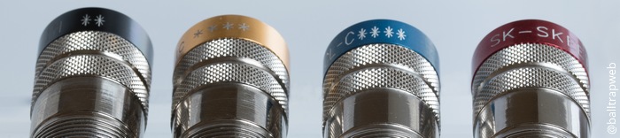

La mallette comportait en principe 5 chokes du SK, skeet au 2** trois-quarts. Un était manquant à savoir l’intermédiaire vert 3*** probablement oublié en atelier. Sans problème pour ce qui me concerne, j’équiperai les canons en, celui du bas, le jaune IC 4**** correspondant au quart et celui du haut en noir, 2** (c'est un 3/4). Au moins cela m’aura imposé de tirer avec un canon ouvert et permis de juger de ses performances toutes distances plutôt que de régler demi-3/4 ou full.
Je pense que par rapport à la destination des disciplines de ce fusil et tout en conservant 5 chokes, Beretta pourrait décaler les graduations vers le haut. Il ne me semble pas nécessaire de disposer du "Skeet" alors que le "Full" trouvera toute sa justification.

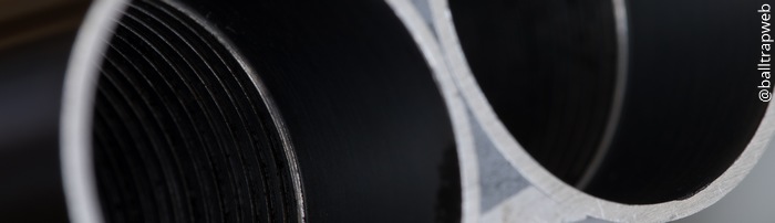

Un choke relativement ouvert en bas ne m’a pas réellement perturbé non plus, ça casse à toutes les distances. Alors certes, je n’ai pas ciblé les canons, cela pourrait être fait avec un fusil bien conformé à ses mesures, mais je pense que vu les casses ça doit être plutôt propre.

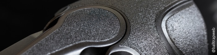

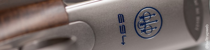

J’ai réalisé des photos qui ne se veulent pas comme d’habitude c'est à dire des plans de simple présentation. En effet vous en disposez déjà de nombreuses du dossier presse pour vous présenter le fusil, il est donc inutile de réinventer ce qui est déjà fait. J’ai voulu vous montrer autre chose en réalisant de nombreux gros plans et parfois des petits effets de nettetés courtes selon des angles précis de prises de vues. Vous trouverez quelques détails techniques comme la fixation du lest de canon dans la partie longuesse ou bien du réglage de l’allonge de la détente ou des pièces de remplacement des tourillons etc.
Les photos ci-dessous vous sembleront probablement petites mais si vous cliquez dedans vous allez les découvrir en plus grande définition dans BALLTRAPWEB.fr

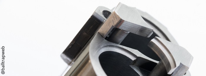

Bonsoir, merci pour cette excellente synthèse, un petit regret , Beretta communique sur un nouveau style d’ejecteurs ..... mais aucun dossiers de presse ne détaille ce point..... bon juste pour ma curiosité.......... et si je veux être super chieur , swing sans e in english dans le texte .....

aplo:) Parce que j’ai fait une faute ....moi aussi , ma main a fourché !mgreen:!)mais cela ne va pas nous informer sur la nouveauté technique au niveau de l’ejection .....point faible relevé sur le 692 ( même ici avec des sujets) , donc si quelqu’un a l’information ...... first:)

Il me semble avoir écrit : "les éjecteurs sont du type classique et non débrayables", par conséquent, par le terme "classique" j'entends simplement que Beretta a renoncé à son système d'éjecteurs débrayables qui figurait sur les premiers 692 et posait un souci de fiabilité, résolu sous garantie, également d'une utilité très relative au ball-trap. Pas de quoi développer une thèse dans le cas présent, en plus tu as les photos détaillées dans mon sujet.
