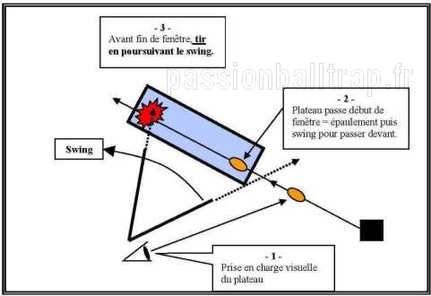

Ce genre de plateau est ce que j'appelle un plateau avec une vitesse angulaire élevée (cette notion est plus réelle que la seule notion "rapide") .La vitesse angulaire va diminuer au fur et à mesure que tu reculera . (et inversement)
Ceci étant... un plateau avec grande vitesse angulaire doit être pris en charge visuellement le plus tôt possible afin de ne pas perdre de temps. Tu quantifies l'avance que tu estimes avoir à mettre, tu la reportes linéairement sur ta trajectoire ce qui deviendra ton point d'attaque.
Dès que tu captes visuellement ton plateau tu commences à partir en swing en conservant l'avance prédéterminée de la façon ci dessus expliquée.
Attention !la grosse erreur c'est que en partant devant,comme tu n'es pas habitué , tu va avoir tendance à revenir au plateau pour le reprendre en queue/tête pan/ et là c'est la cata.! Tu gardes ton avance en permanence, c'est un effort mental à faire.
Tu ne nous a pas dit si tu es droitier..si c'est le cas pour un traversard droite gauche ne t'avantages pas trop au niveau des pieds .Tire ton plateau face à toi,.En avance maintenue tu sera surpris de la vitesse de mise en oeuvre et d'exécution.
