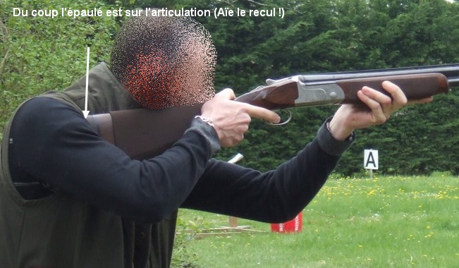

En réalité je ne positionne jamais ma tête, c'est la crosse qui vient à elle. Si j'étais amené à le faire cela pourrait signifier que mon fusil est mal réglé au niveau de l'avantage. Qd j'épaule, la crosse s'appuie simultanément sur la joue et l'épaule, c'est ce que j'appelle verrouiller de façon à ne plus bouger l'ensemble.
Sur la photo on voit nettement que la tête n'est pas couchée sur la crosse ni décalée dessus, d'où l'importance d'un fusil hyper bien réglé et une des raisons pour lesquelles je prône le busc réglable à condition de savoir s'en servir à bon escient. :siffle:
Cette méthode permet de gagner en vitesse et en précision.

Ah oui en effet tes photos se passent de commentaires Mx, on voit bien le problème de hauteur de crosse. Il faudrait inventer un arrêt sous la crosse pour toujours monter à la même hauteur !!
Cela dit, ces problèmes viennent souvent d'un problème dans le tir lui-même, quand on utilise ses bras pour swinguer et pas tout le corps, fusil "verrouillé" comme tu dis. En fait c'est tout le haut du corps qui est verrouillé et tourne d'un bloc, tourne et monte ou descend d'ailleurs. Et c'est pourquoi je disais qu'il faut apprendre à épauler dans les différents mouvements et pas seulement en statique. Avec la méthode "reverse", on voit tout de suite que la position d'attente n'est plus la même.
Une autre question que je me pose c'est la position de la tête quand on épaule. On voit sur ta photo que tu es en avant et que la tête est baissée légèrement (comparer l'axe des yeux et l'axe de la bande). Je me demande si il n'est pas plus efficace d'avoir ces deux axes quasi-parallèles, ce qui expliquerait l'essor (relatif certes) des bandes demi-hautes et hautes ?

Ce n'est pas la tête qui est en avant, c'est le buste de façon très légère mais la caboche reste fixe comme pendant la position d'attente. Les deux axes sont parallèles. Quant à l'idée des bandes hautes c'est pour la fosse pas le compak ni parcours où tu as besoin de souligner tes plateaux. Si cela avait été plus efficace pour notre discipline il n'y aurait que ce type de fusil.
