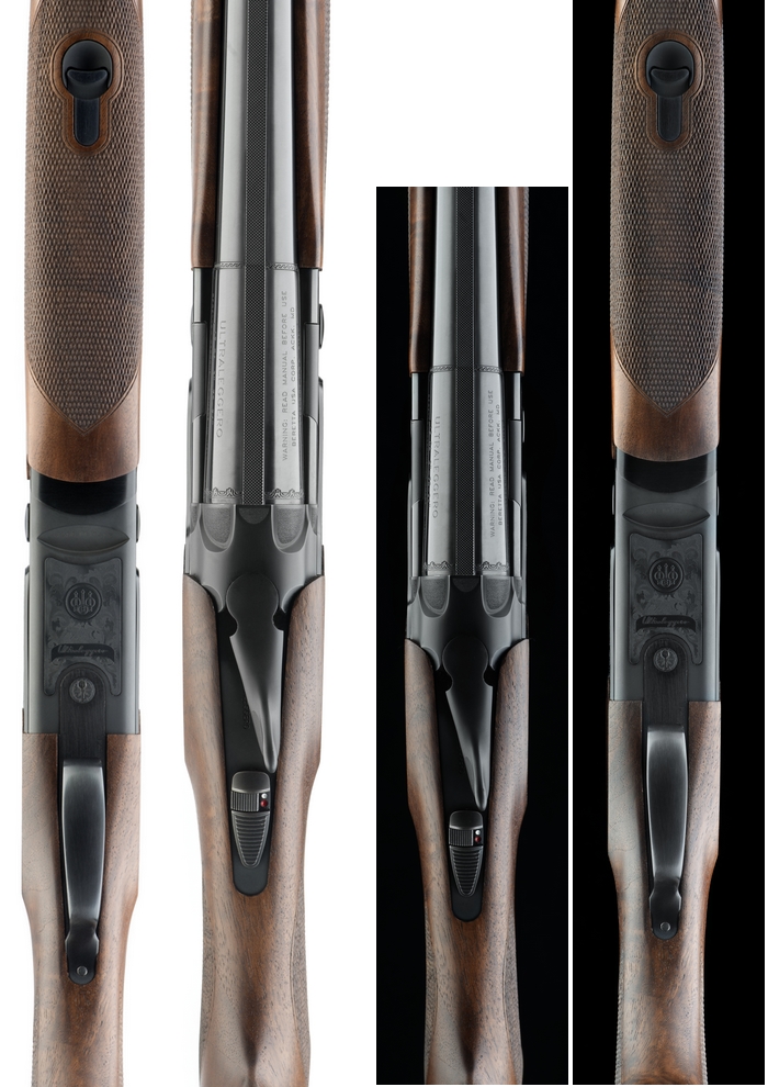

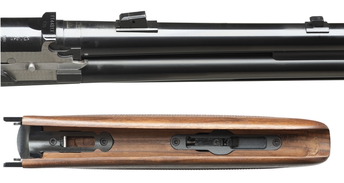

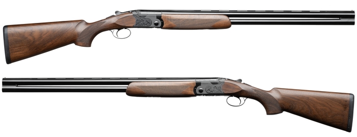

PRESENTATION PHOTOS

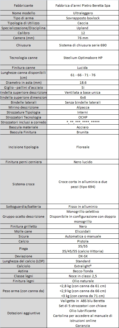

LES CARACTERISTIQUES
