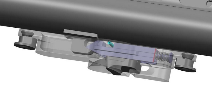

Le système d'accrochage du levier a également été revu ; il est composé d'un goujon à piston en position avancée, séparé du levier par un poussoir autorégulant dans le temps. La surface en métal, sujette à la surchauffe en cas de répétitions, a été considérablement réduite pour préserver les mains du tireur.

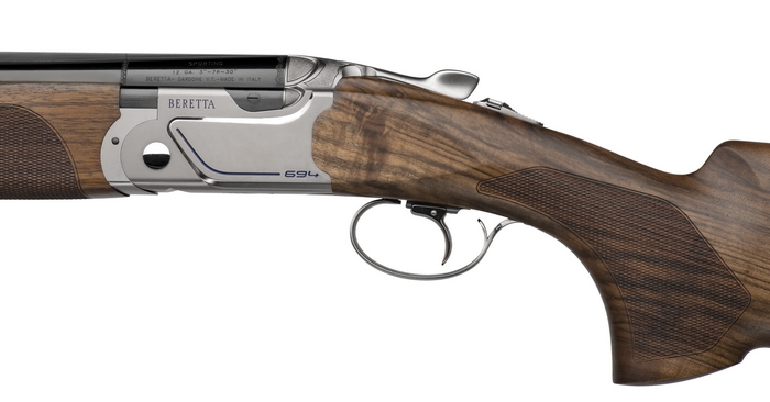

Le nouveau design de la bascule en acier a acquis un aspect moderne et sportif, avec des côtés caractérisés par un profil en miroir aux lignes diagonales soulignées par un graphisme bleu. La queue de bascule est enrichie par les trois flèches Beretta et le logo du 694, toujours en bleu, alors que la finition en Nistan lui donne la couleur gris mat caractéristique.

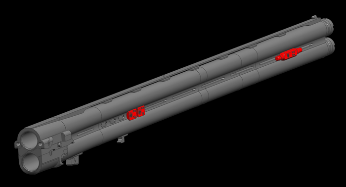

En effet, les canons du 694 ont été préparés pour loger un système de poids, disponibles séparément, de 15, 10 et 5 g, pouvant être posés sur le côté et sous le garde-main (avec 5 fentes disponibles). Grâce au système d'accrochage sur la fenêtre de la bande latérale, le poids est réparti sur toute la longueur du canon en améliorant ainsi la visée et en réduisant le fouet des canons, sans création de bruits ou de vibrations lors du tir. De plus, leur design a été étudié pour s'adapter parfaitement aux bandes latérales sans risque de perte ou de gêne pour la visibilité.

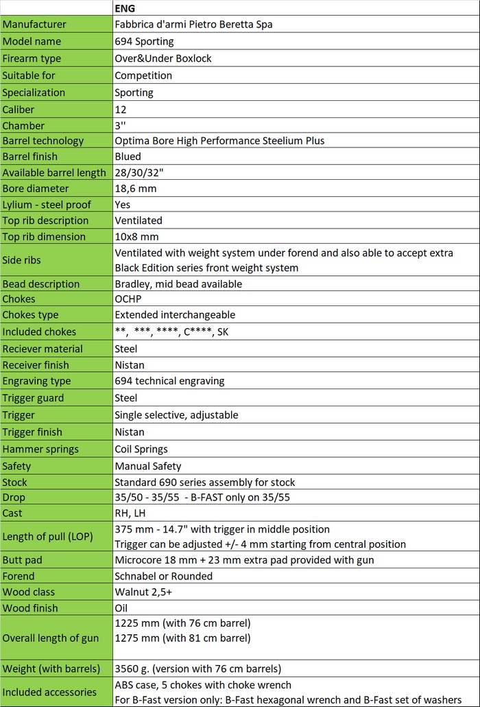

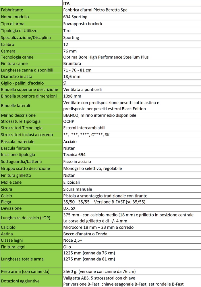

Les tarifs conseillés du BERETTA 694 SONT LES SUIVANTS :
SUP 694 SPORTING 12 76 OCHP : 4306 TTC
SUP 694 SPORTING 12 81 OCHP : 4306 TTC
SUP 694 SPORTING 12 76 OCHP B FAST : 4741 TTC
SUP 694 SPORTING 12 81 OCHP B FAST : 4741 TTC
SUP 694 TRAP 12 76 2/1 : 3931 TTC
SUP 694 TRAP 12 81 2/1 : 3931 TTC
SUP 694 TRAP 12 76 2/1 B FAST : 4362 TTC
SUP 694 TRAP 12 81 2/1 B FAST : 4362 TTC
SUP 694 DTL 12 76 OCHP B FAST : 4741 TTC
