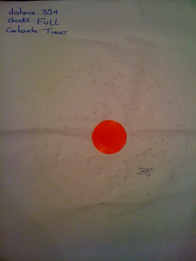

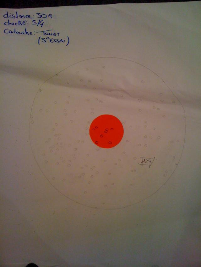

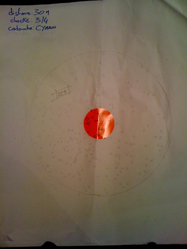

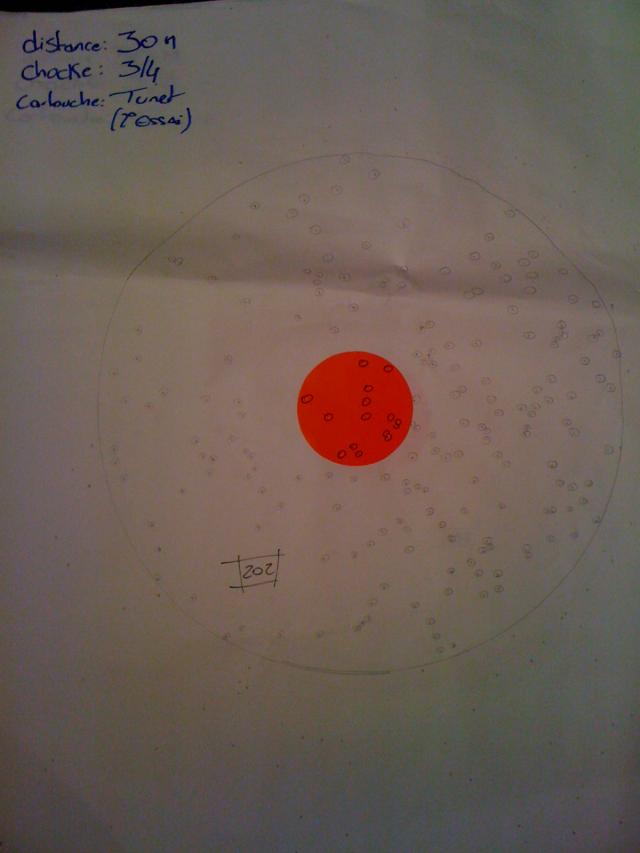

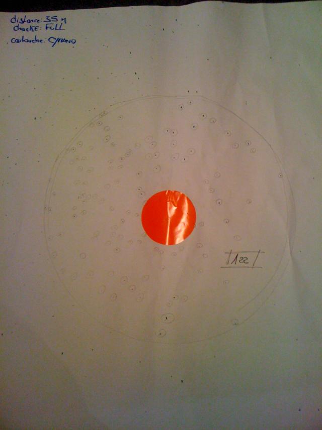

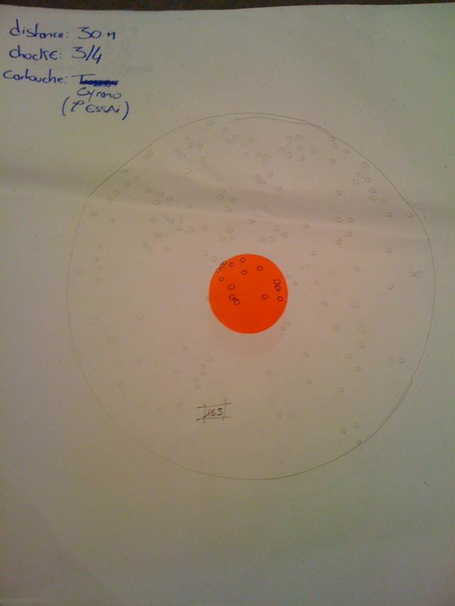

Clays » 21 Mar 2011 23:18
Résultats ciblage avec les OPTIMA:
[mon guidon souligné le cercle orange lors de chaque tirs]
1-Distance 35M / FULL / Cartouche CYRANO (28G) / Nb de plombs dans un Cercle de 50cm: 122
2-Distance 35M / FULL / Cartouche TUNET Universelle (28G) / Nb de plombs dans un Cercle de 50cm:125

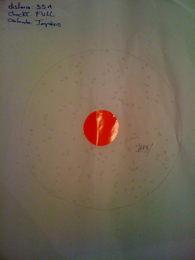

3-Distance 35M / FULL / Cartouche MARY ARM Impéria (28G) / Nb de plombs dans un Cercle de 50cm:173 :shock:

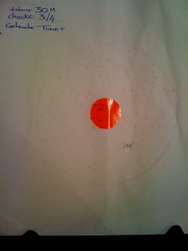

4-Distance 30M / 3/4 / Cartouche TUNET Universelle (28G)-1°Tir- / Nb de plombs dans un Cercle de 50cm:138
5-Distance 30M / 3/4 / Cartouche TUNET Universelle (28G)-2°Tir- / Nb de plombs dans un Cercle de 50cm:202 :siffle:
6-Distance 30M / 3/4 / Cartouche TUNET Universelle (28G)-3°Tir- / Nb de plombs dans un Cercle de 50cm:125

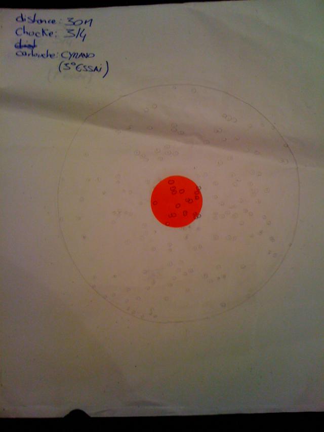

7-Distance 30M / 3/4 / Cartouche CYRANO (28G)-1°Tir- / Nb de plombs dans un Cercle de 50cm:225
8-Distance 30M / 3/4 / Cartouche CYRANO (28G)-2°Tir- / Nb de plombs dans un Cercle de 50cm:165
9-Distance 30M / 3/4 / Cartouche CYRANO (28G)-3°Tir- / Nb de plombs dans un Cercle de 50cm:174
Et...pour le fun et pour voir si le prix des cartouches PREMIUM est réellement justifié :siffle:

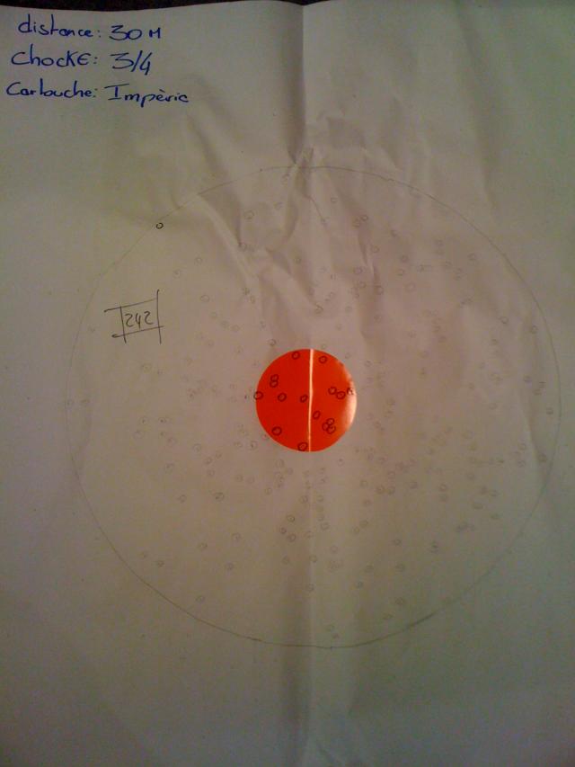

10-Distance 30M / 3/4 / Cartouche MARY ARM Impéria (28G) / Nb de plombs dans un Cercle de 50cm:242
NO COMMENT!!! :shock: !pt:x)
Clays

Merci pour tes essais ; donc la MARY aurait le groupement le plus imporntant dans un cercle de 50 cm !pt:x)
