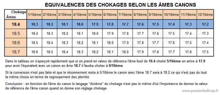

J'ai un SKB 505 en 18.7, je voudrais l'équipé de chokes smokes pour la FU en 3/10éme et 6/10éme .
Que me conseillés- vous ?
Merci
Chokes en Dizième
Bernard PROUST » 17 Aoû 2015 14:31
Chokes en Dizième
Bernard PROUST » 17 Aoû 2015 14:34
Bourdon14 a écrit :Merci à tous pour vos réponses.
Merci
VALEUR DE REF = ÂME 18.4
3/10ème sur 18.7 = 18.4
6/10ème sur 18.7 = 18.1
Dans les deux cas ça reste ouvert surtout le 1er. 6/10ème équivalent 18.4 = demi, ça peut aller en 1er coup et encore pour la FU certains diront que c'est ouvert.
Le second tu devras monter à 10/10ème pour commencer à serrer en FU

Bourdon14 » 17 Aoû 2015 16:13
Merci MX8 80
Comme discipline FU .
Alors 1/2 et 3/4
ou 3/4 et FULL ? en sachant que les smokes serrent pas mal .
Merci
Chokes en Dizième
Bernard PROUST » 17 Aoû 2015 16:17
je ferais 7 et 10 en Smoke
en autre marque je monte de 2 crans si je veux serrer
