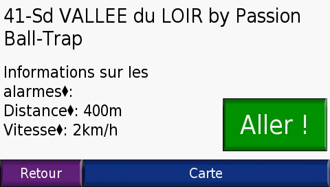

Nous vous proposons un fichier GPS de + 300 stands (323) de ball-trap en France au format de votre marque GPS. Avec BTF_38 nous avons élaboré une base de données GPS des stands en France qui est bien entendu évolutive.

Chaque stand listé ayant la terminaison du nom par "by PASSION BALL-TRAP".
