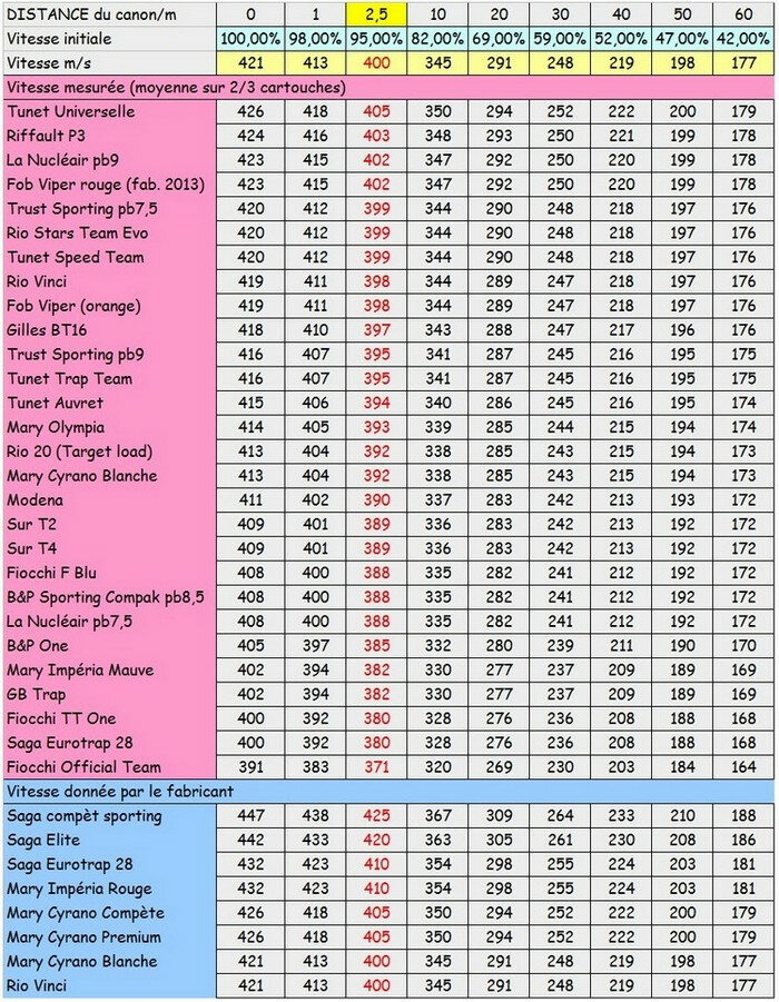

La présentation avait été faite au tableau du 1er post sauf que l'hébergeur de l'image du tableau est défaillant et du coup on ne lit plus les vitesses résiduelles qui figuraient.
Vitesse résiduelle des plombs
Cowboy » 26 Fév 2021 17:26
J'ai retrouvé le tableau, voir plus haut, dans mes archives avec une vitesse jusqu'à 60m (source Balistic).
Est ce suffisant pour une vitesse résiduelle ? ;)

Tout à fait...le tableau du post initial ayant disparu il est néanmoins possible d' avancer que logiquement à vitesse initiale égale, une gerbe de plomb N° 8 1/2 ou 9 atteindra le plateau lointain au second coup à une vitesse moindre que celle de plomb N° 7 ou 7 1/2. [bad!]
Par contre sur les plateaux tirés à courte ou moyenne distance la perte de vitesse sera insignifiante selon que du 7, du 7 1/2, du 8 1/2 ou du 9 sera utilisé , la perte d' énergie étant compensée par le nombre d' atteintes, le tireur pourra optimiser ses résultats en ouvrant le choke et optant sur le premier coup à moyenne distance pour du plomb plus petit que le sacro-saint 7 1/2 . super:)
