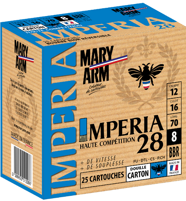

Etui : carton
Calibre : 12
Culot : 16 mm
Vitesse à 2,50 m : 400 m/s
Longueur : 70 mm
Charge : 28 g
Plombs : 8
Imperia BR
Balistic » 13 Jan 2014 19:39
L'impéria possède une bourre réversible qui est l'équivalent d'une bourre grasse moulée en plastique donc qui donnera le maximum d'ouverture de gerbe => elle peut être valable en plomb de 8 dans des fusils de trap en 3/4 et full pour ouvrir un peu le diamètre de la gerbe.
La panther 28 existe en 2 modèles => la bourre piston en plomb de 8 et la BR en plomb de 8,5.
La piston est une bourre à jupe très courte avec des pétales qui s'ouvre très vite et qui donne un groupement intermédiaire entre une BR et une BJ.
Comme toujours un ciblage à 25 ou 30 m vous donnera beaucoup de certitude sur le groupement réel plutôt que la théorie ;)
