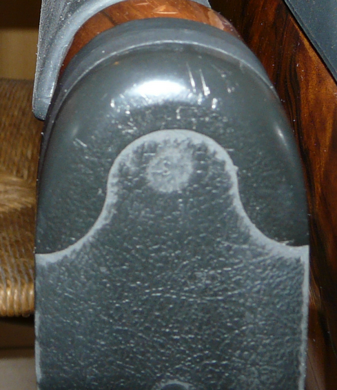

Beretta91 » 27 Avr 2011 12:02
Je suis à la recherche d'une plaque de couche dite "spéciale parcours". Elle possède une partie en plastique dure en forme de fer à cheval sur le sommet de la plaque. Impossible de trouver la marque ou le fabricant.
La particularité de cette plaque, est qu'à la montée à l'épaule çà glisse sur le gilet et limite le risque d'accroches.
Si quelqu'un parmi vous en possède une ou me donner des infos, je suis preneur.
Merci,
B91
Re: Changement plaque de couche
Bernard PROUST » 27 Avr 2011 12:06
Est ce que le talon de crosse supérieur a été arrondi pour justement éviter l'accroche gilet ? Si c'est un talon souple il faut le recouvrir dans sa partie supérieure d'un adhésif, sinon tu as des talons Pachmayr avec une partie supérieur en plastique dur que tu arrondis et le reste très souple pour le confort. C'est ce que j'ai fais monter sur mon calibre 20 (le 12 l'est d'origine à ma demande).
Bernard PROUST » 27 Avr 2011 12:22
c'est pas mal mais il faut que la crête soit en dur. J'en ai vu plein en matière molle qui accrochent au gilet lors de la montée à l'épaule = pas bon du tout !
Bernard PROUST » 27 Avr 2011 12:26
Pachmayr sur mon calibre 20
Beretta91 » 27 Avr 2011 12:31
Cela ressemble plus à çà :
Mais chez Paychmar, la partie noir semble être molle, je me trompe peut-être. MX8-80, peux-tu m'éclairer ;)
