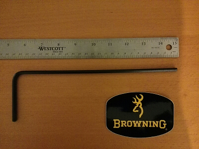

Merci pour ces retours. Ce problème de crosse desserrée à l'origine, ou à l'usage, semble être assez courant. Et on ne pense pas toujours à vérifier son bon serrage sur un nouveau fusil. Lorsque l'on s'aperçoit que la crosse à du jeu, même léger, ou qu'elle vibre durant les tirs, un resserrage immédiat peut être nécessaire pour éviter la casse. Avec mon B725, une longue clé Allen de 5mm était fournie dans la malette. Bien pratique super:)
