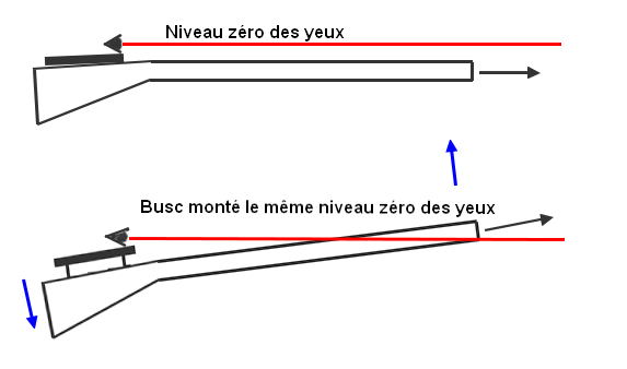

j aurais besoin d un autre petit conseil pour le reglage du busc
quand on monte son busc on tir plus haut ou plus bas car samedi sur le stand j ai eu plusieurs versions qui se contredisait

on tire plus haut
Re: busc neoprene
Bernard PROUST » 25 Juil 2011 20:49
plus haut, puisque le fait d'appuyer plus proche sur le busc fait un bras de levier immédiat vers le haut. Compris les Einstein du stand ? !mgreen:!)

Bernard PROUST » 26 Juil 2011 13:23
Re: busc neoprene
Jean_VST » 26 Juil 2011 14:39
Un dessin vaut mieux qu'un long discours, merci MX8-80
Vu comme cela tout parait plus simple !mgreen:!)

fabrice25 » 26 Juil 2011 16:48
encore merci a mx8 qui nous trouve toujours des documents pour nous aider a mieux comprendre la pratique de notre passion

Si mon analyse est bonne : Si sans busc, ras de bande, je dois cacher le plateau pour le tirer
Avec le busc relevé, je dois le voir au dessus des canons pour !pt:x)
Vous confirmez les anciens??? !mgreen:!)

tout bon jeunot !
