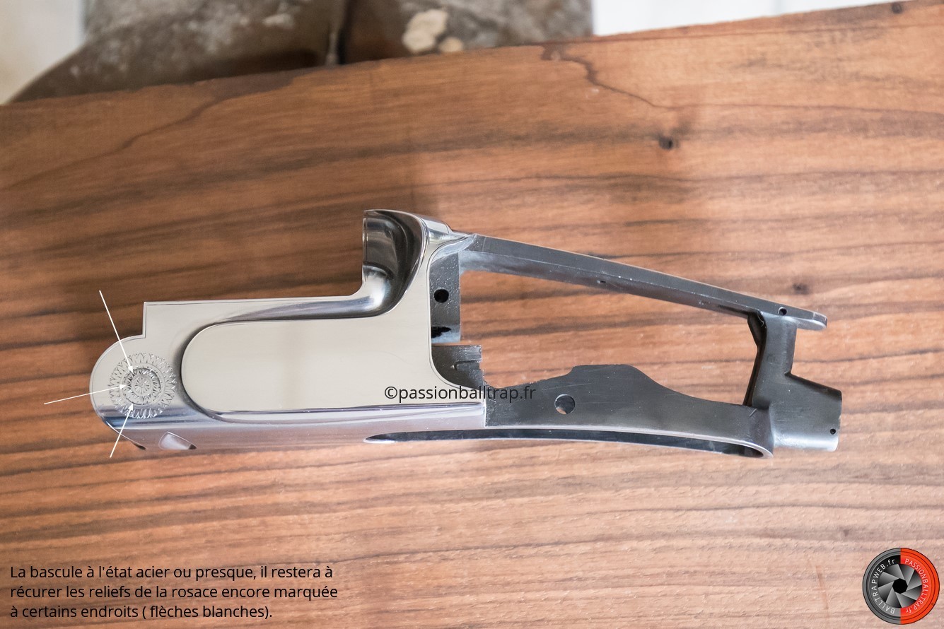

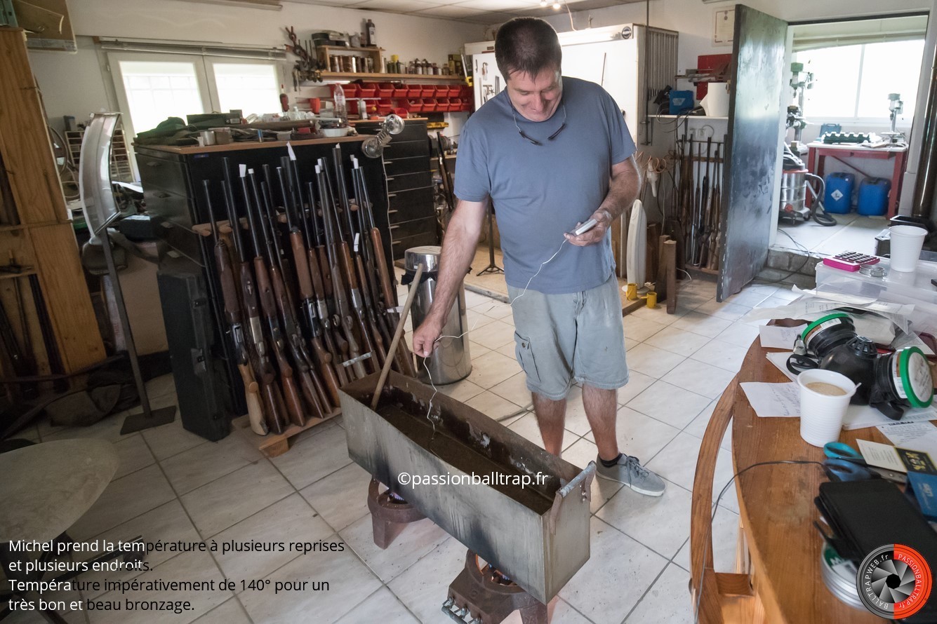

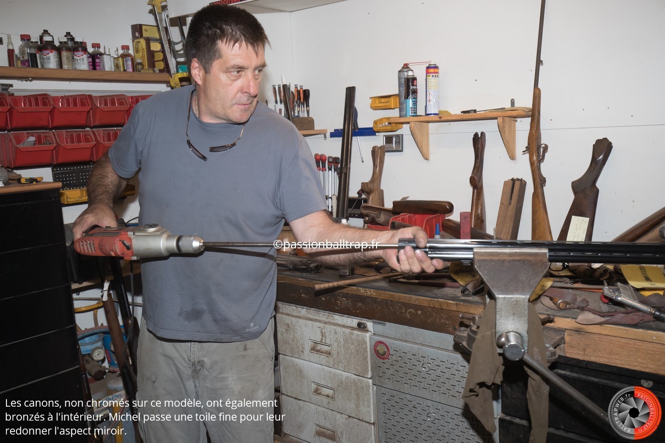

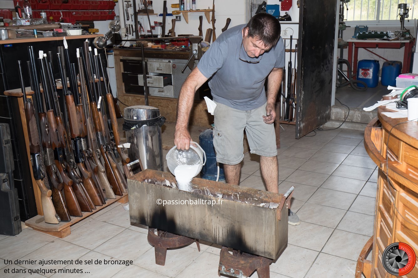

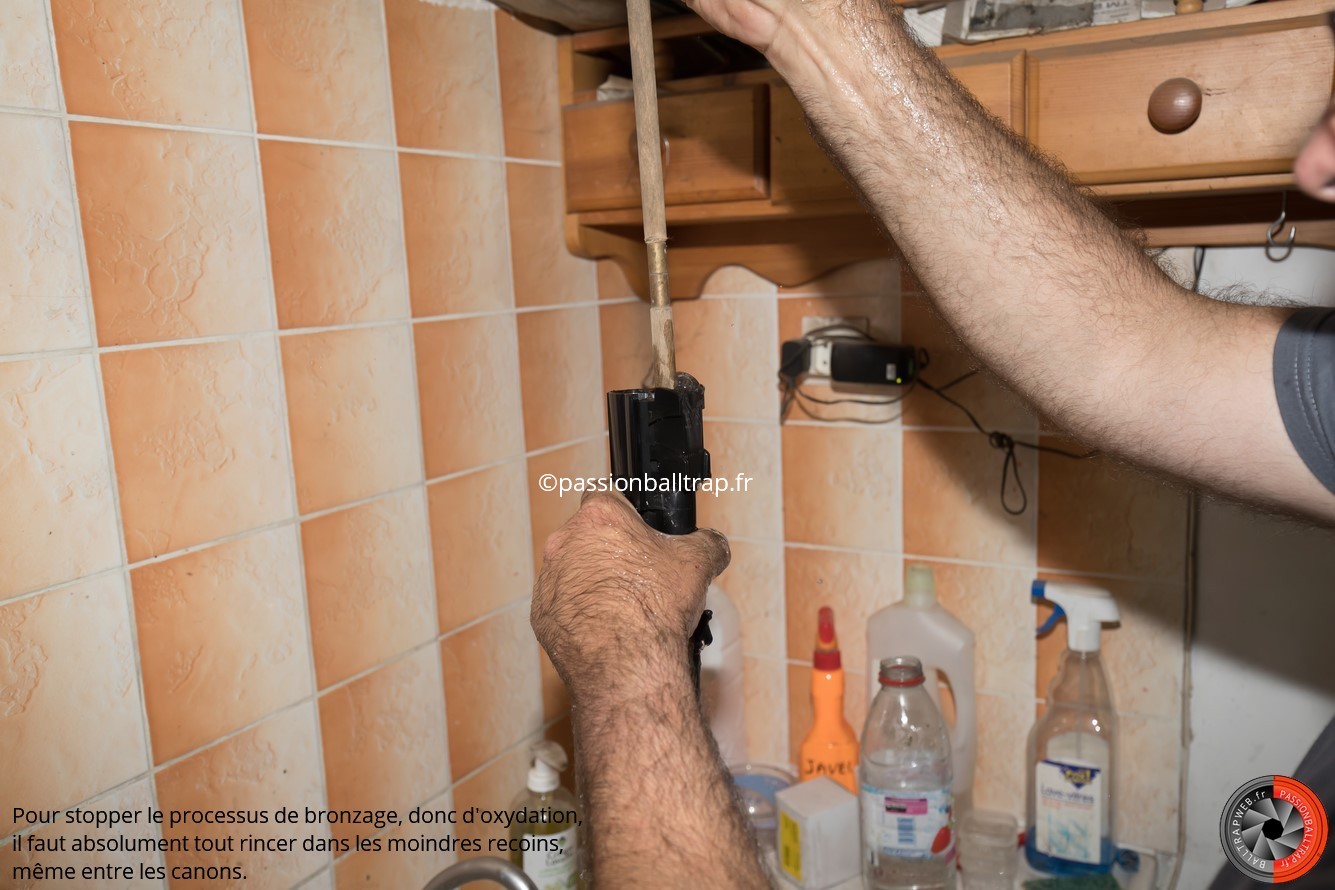

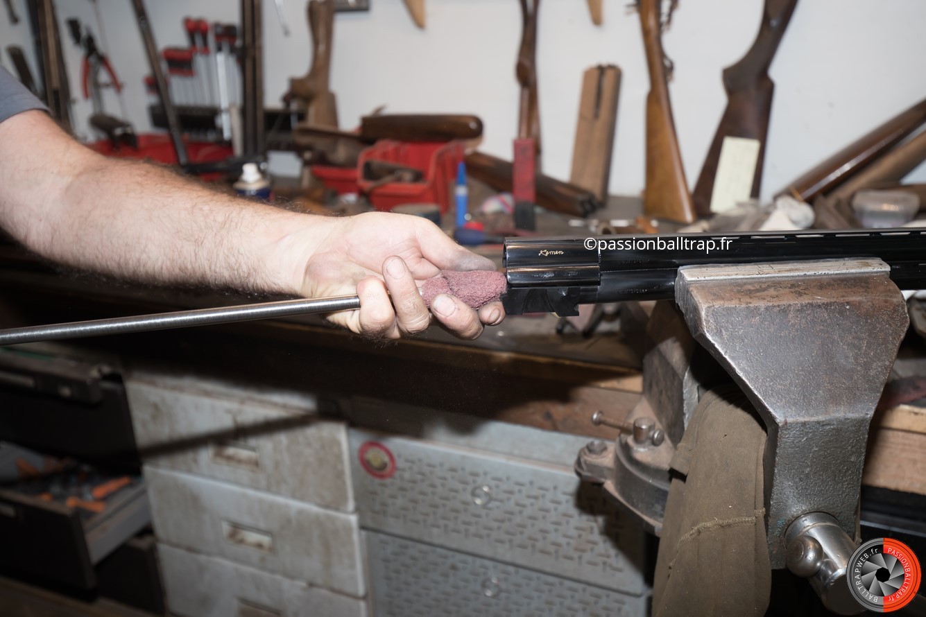

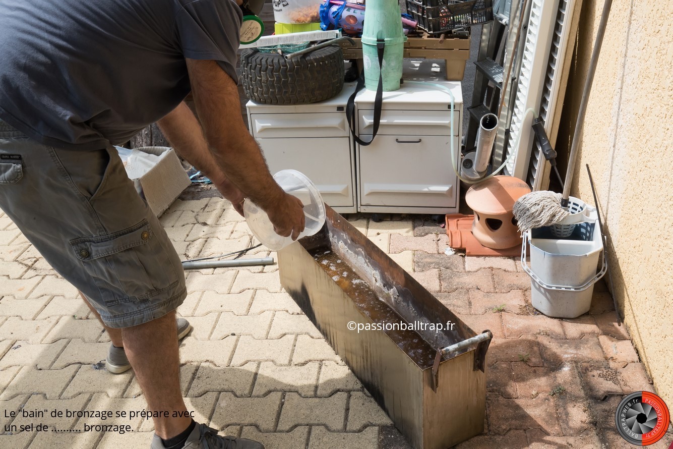

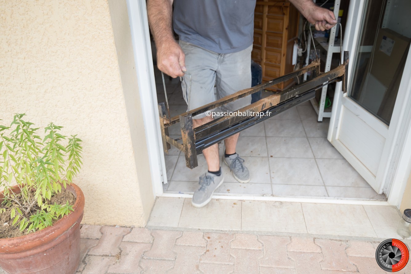

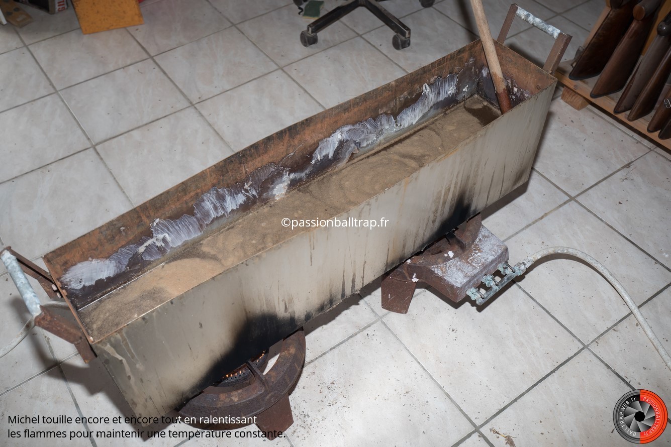

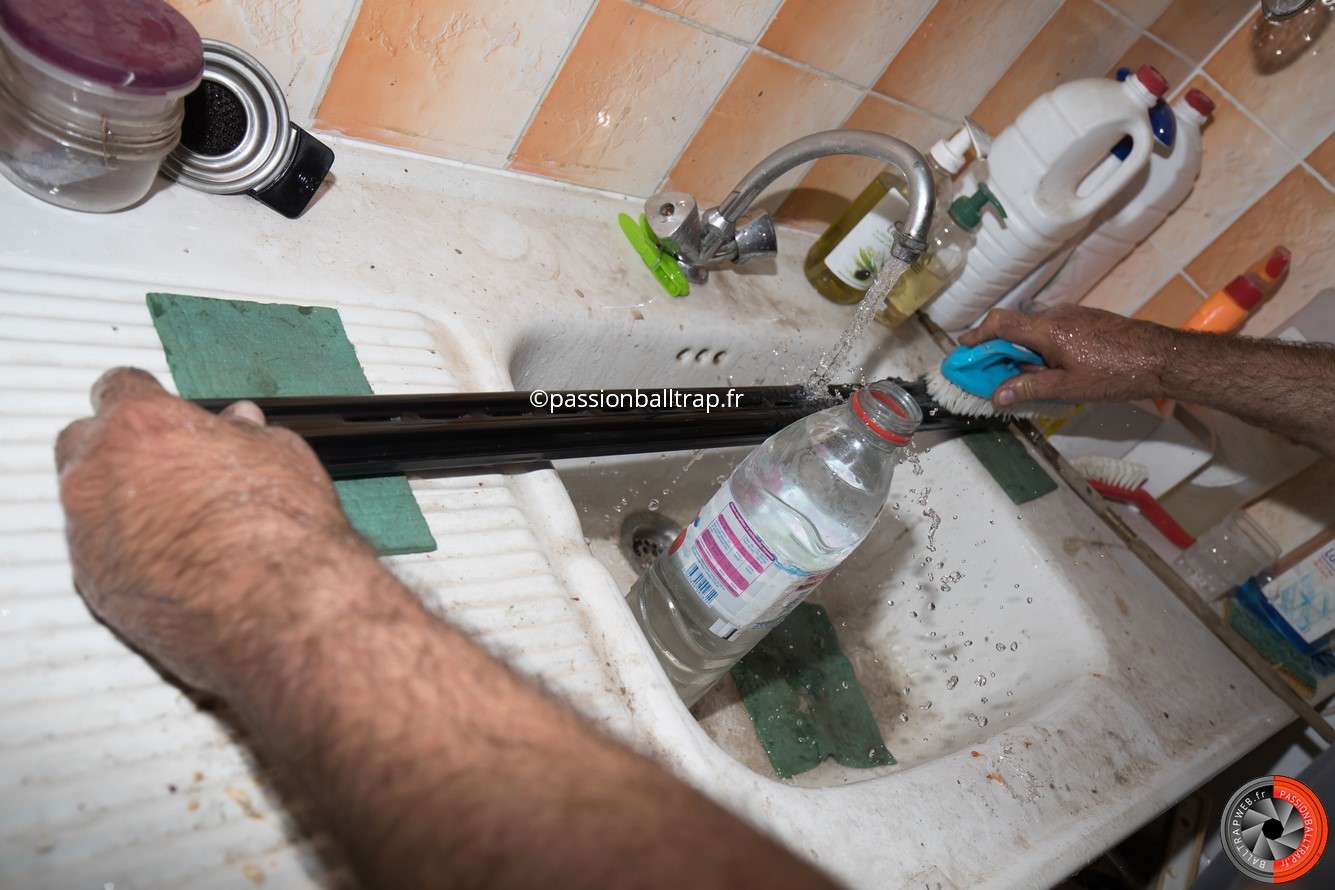

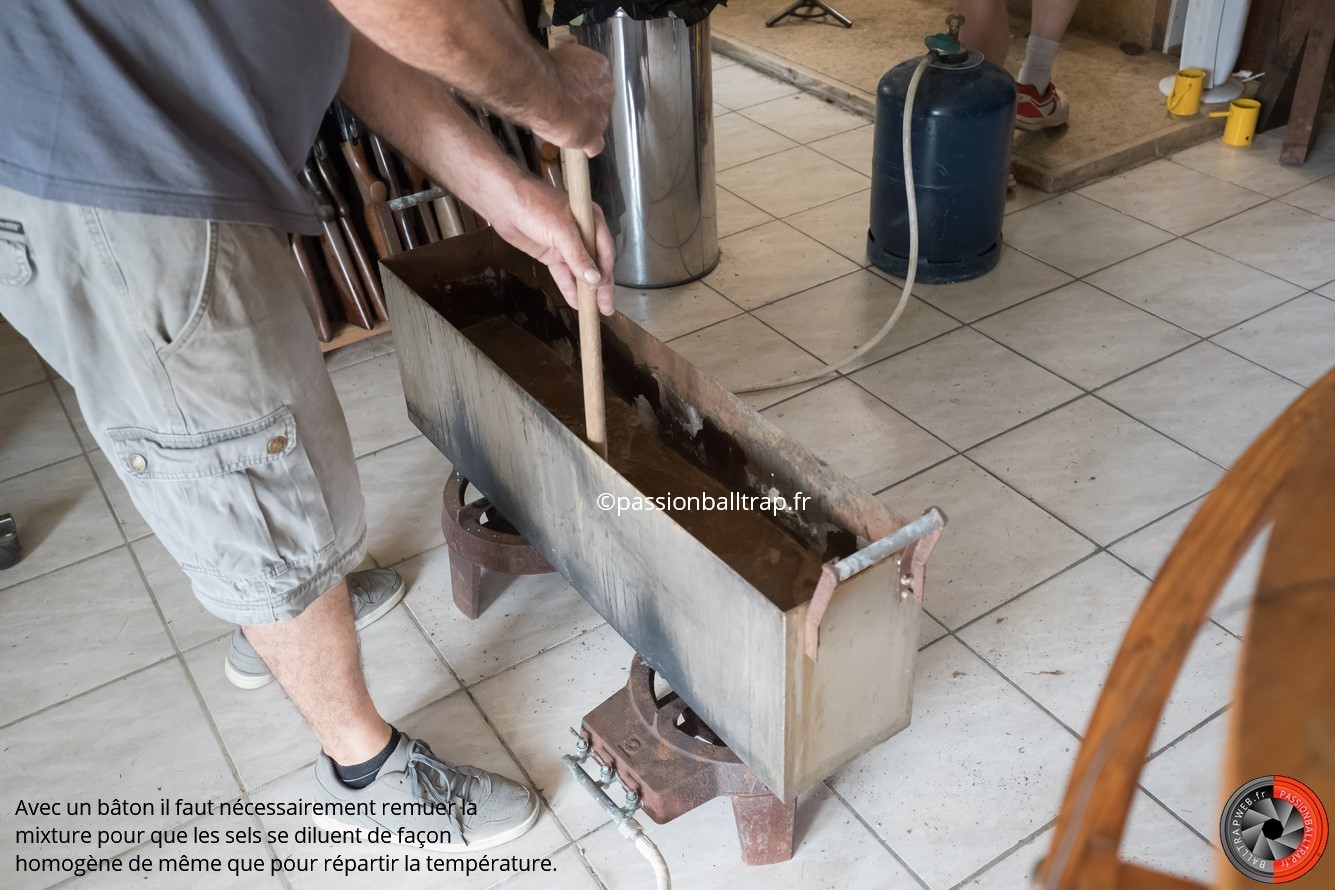

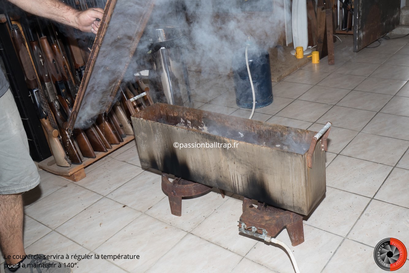

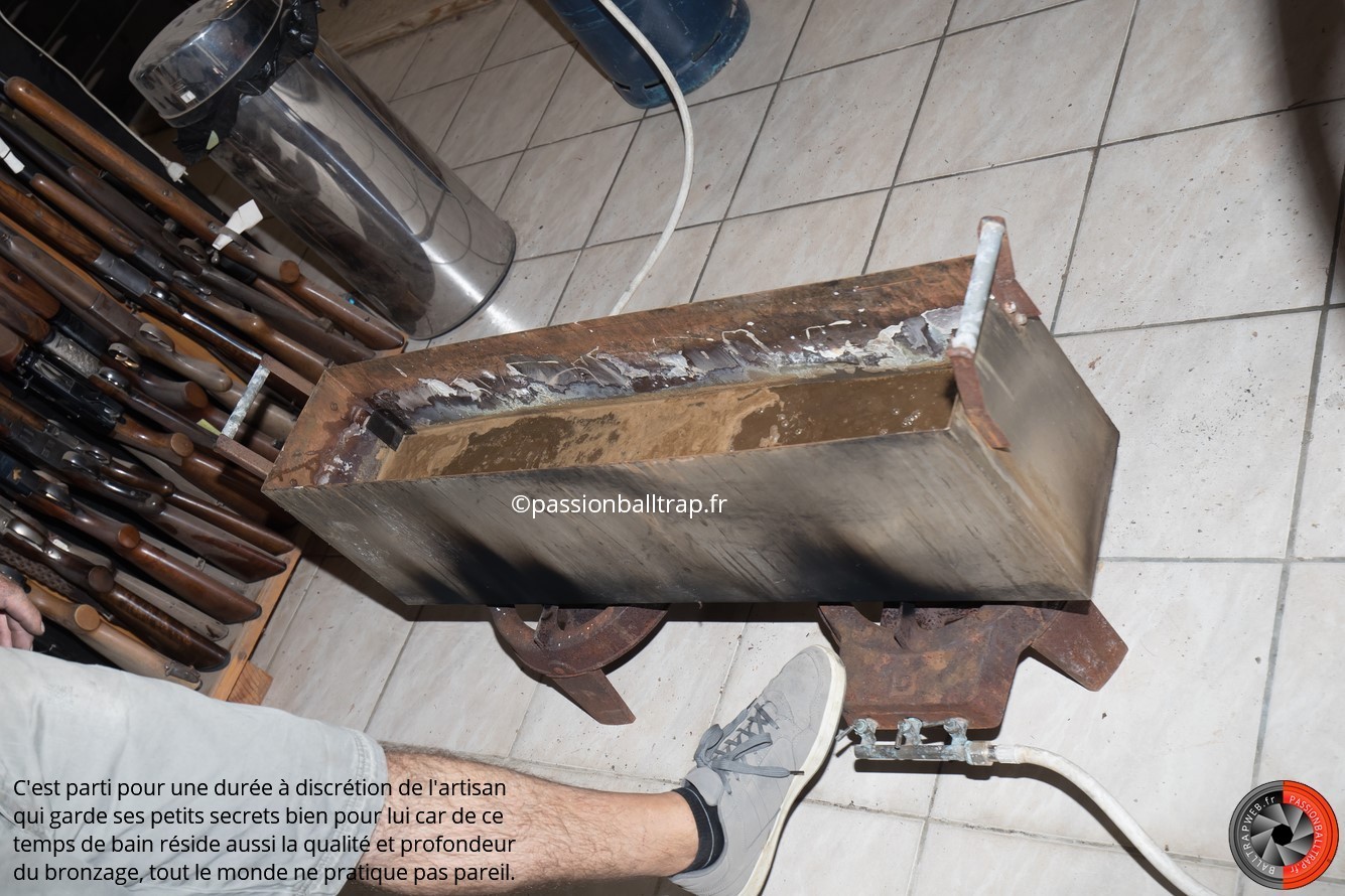

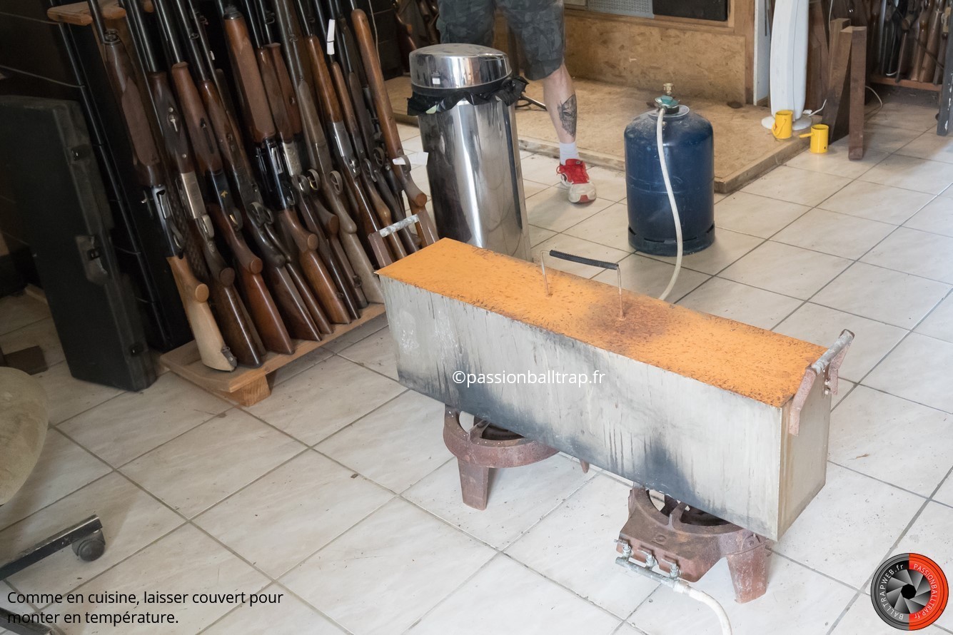

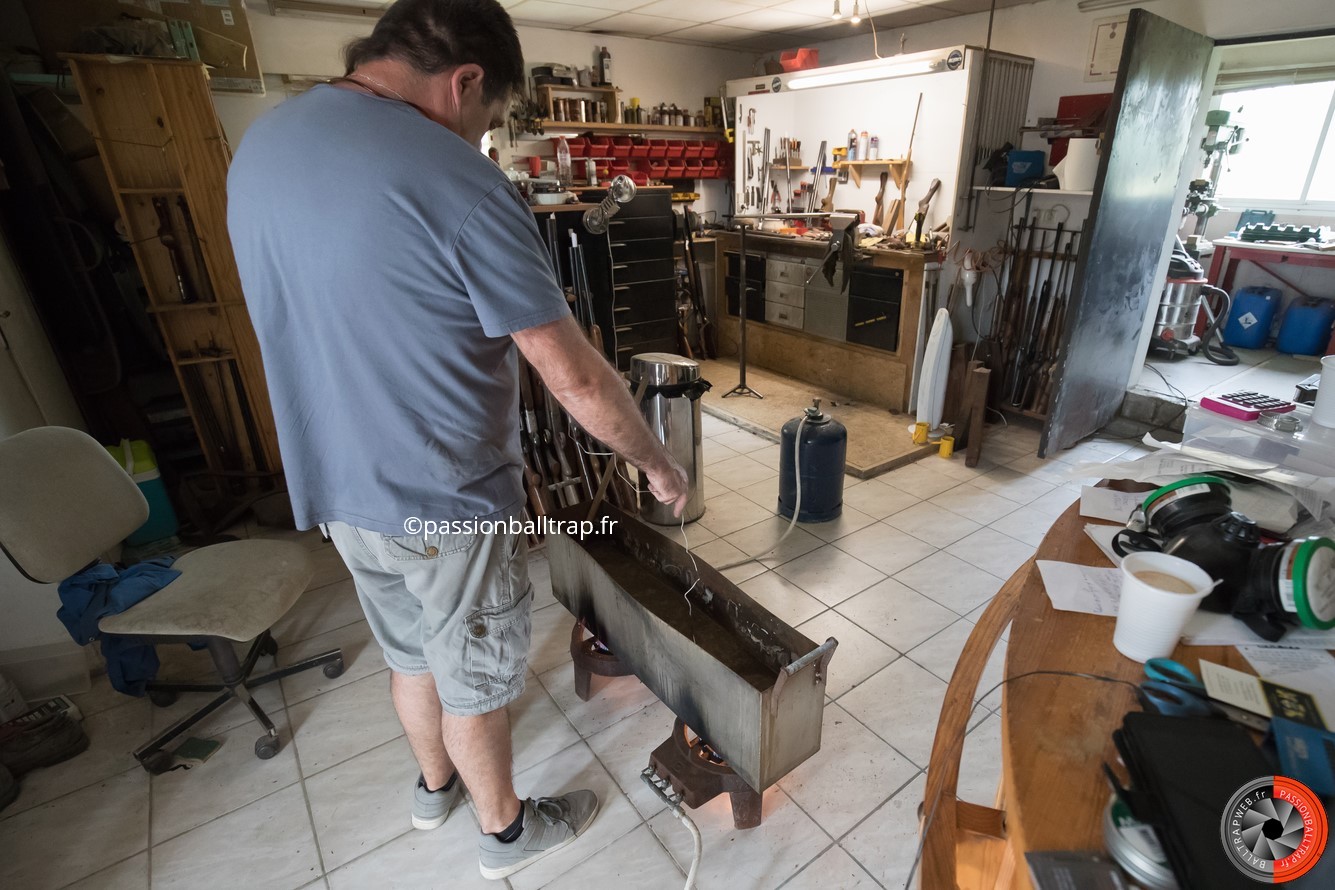

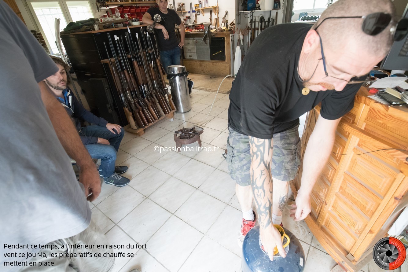

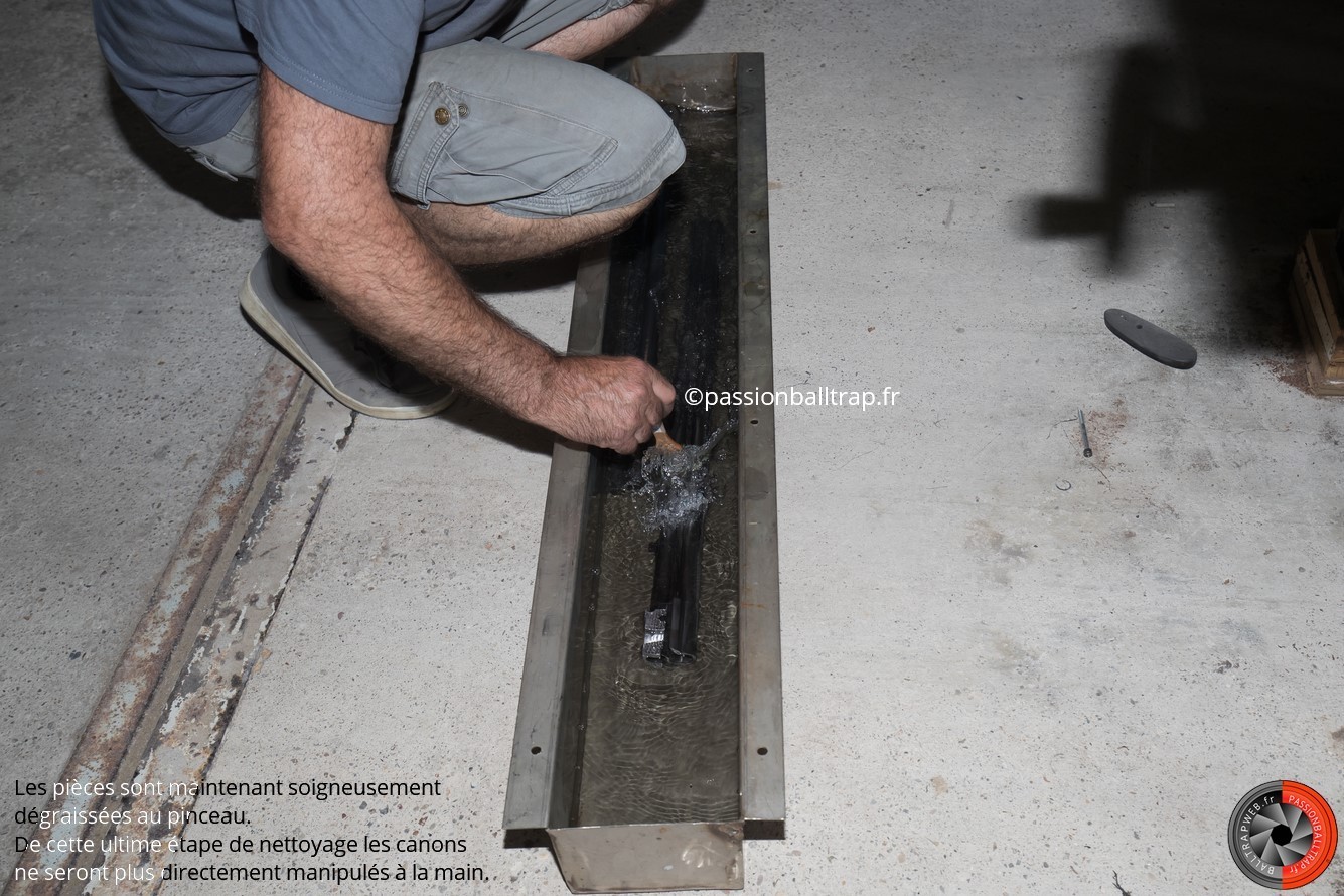

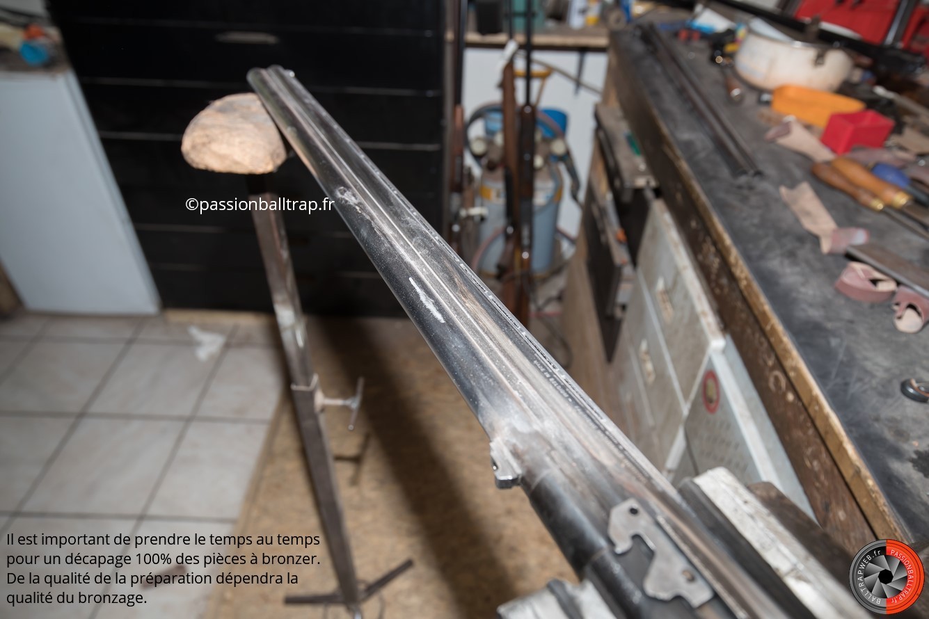

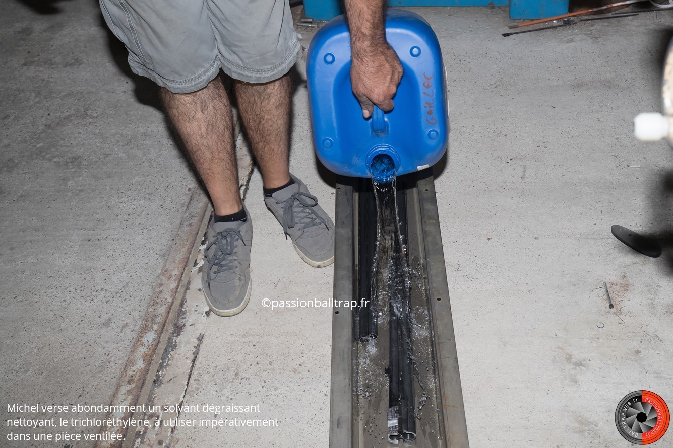

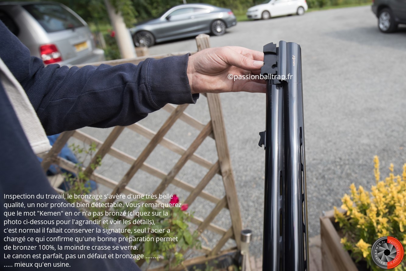

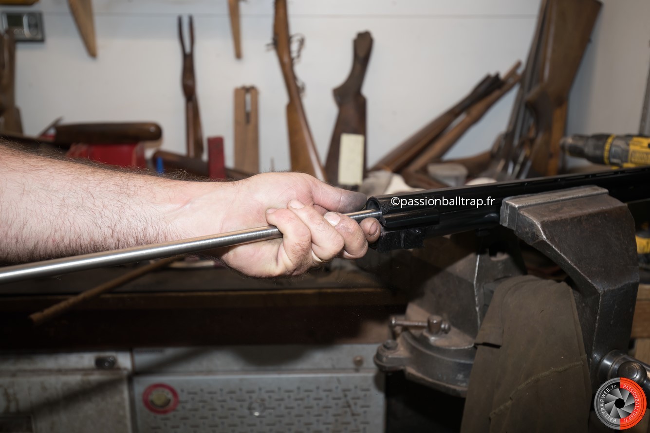

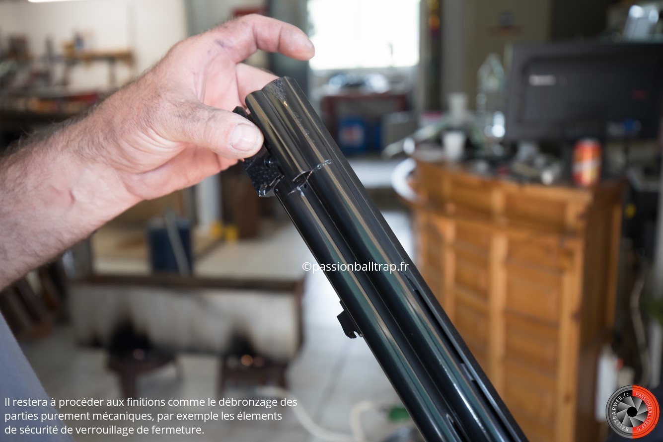

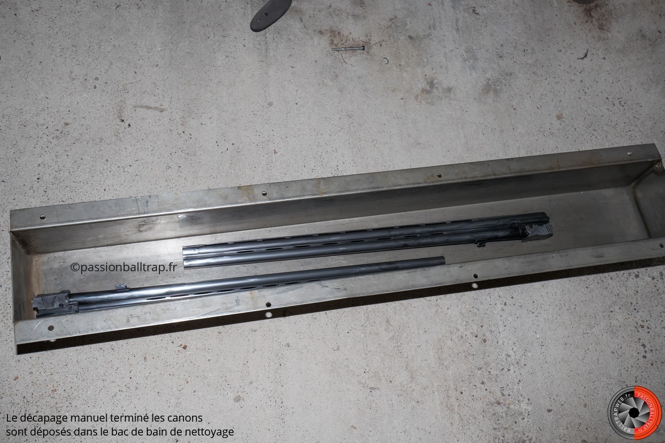

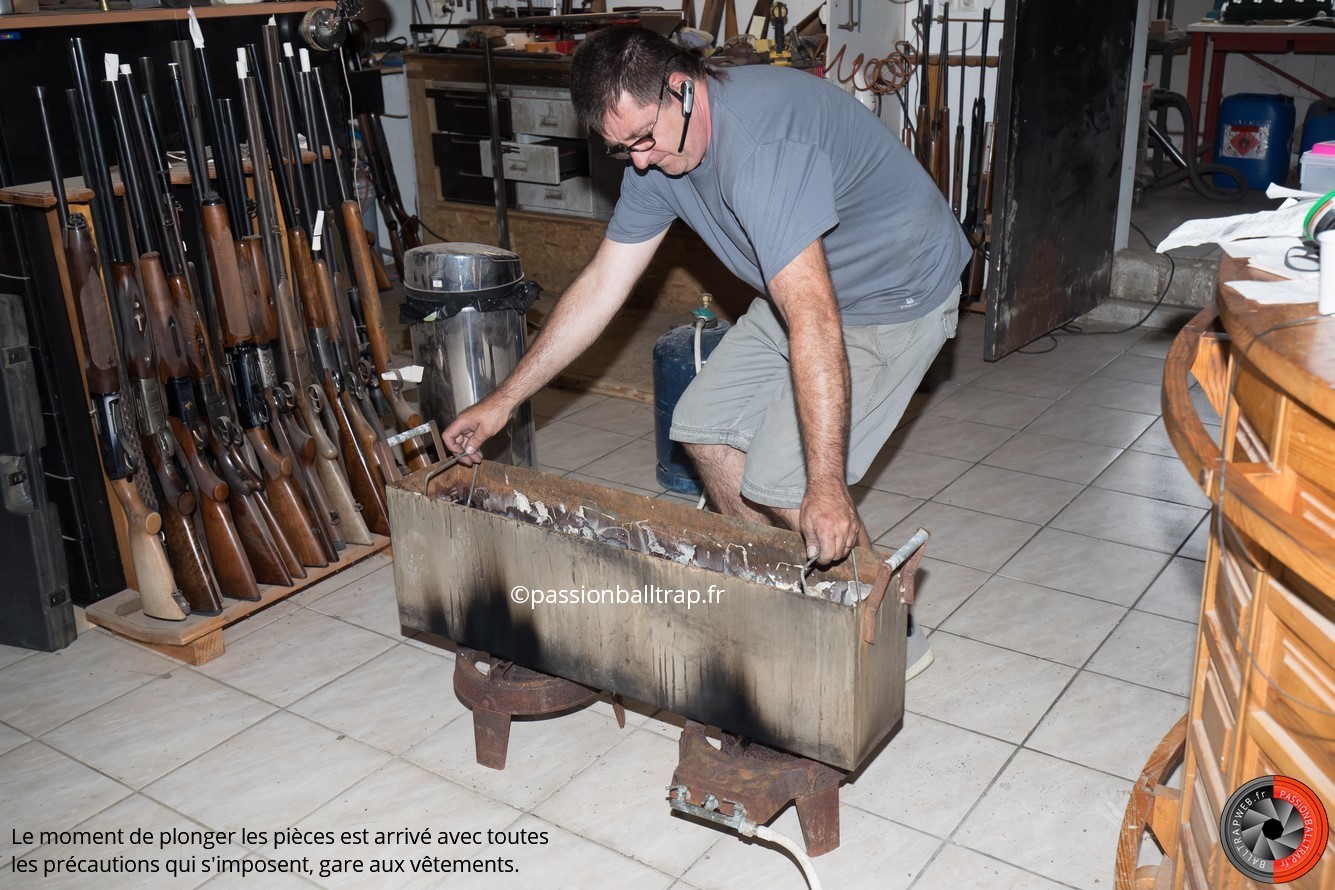

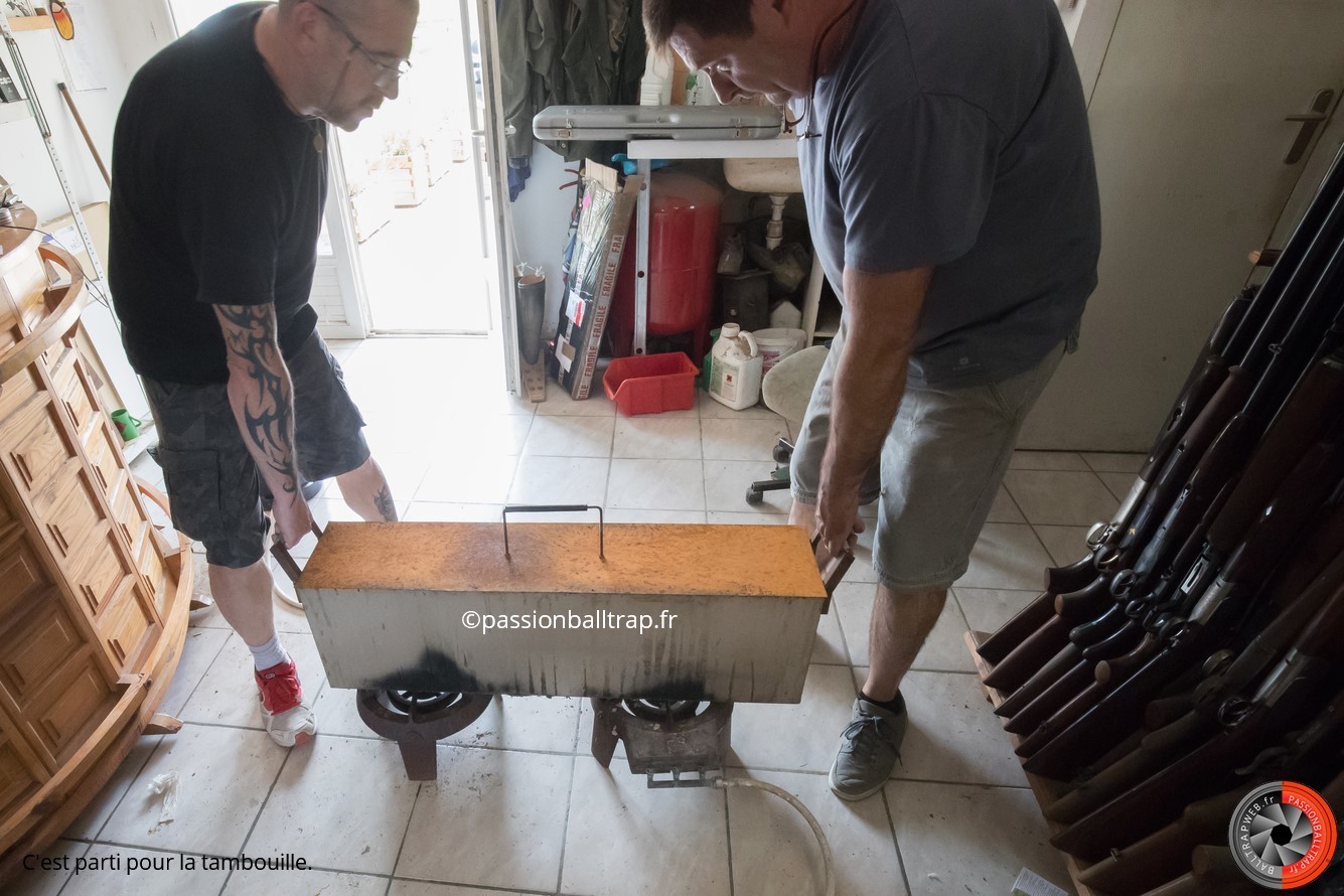

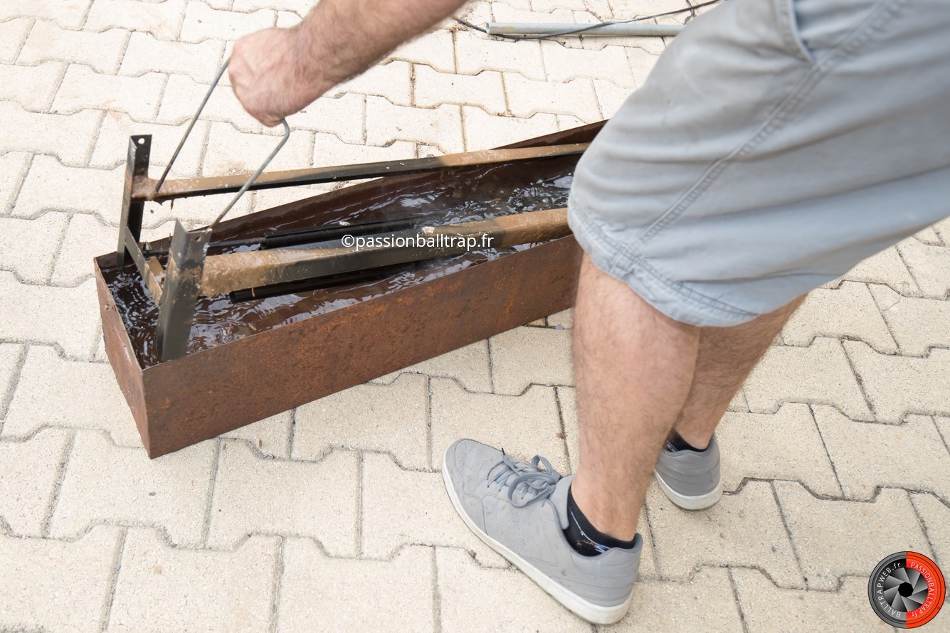

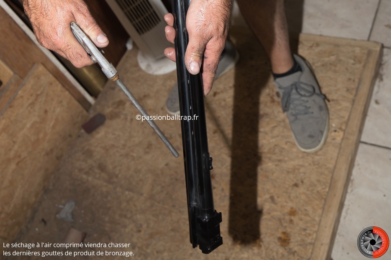

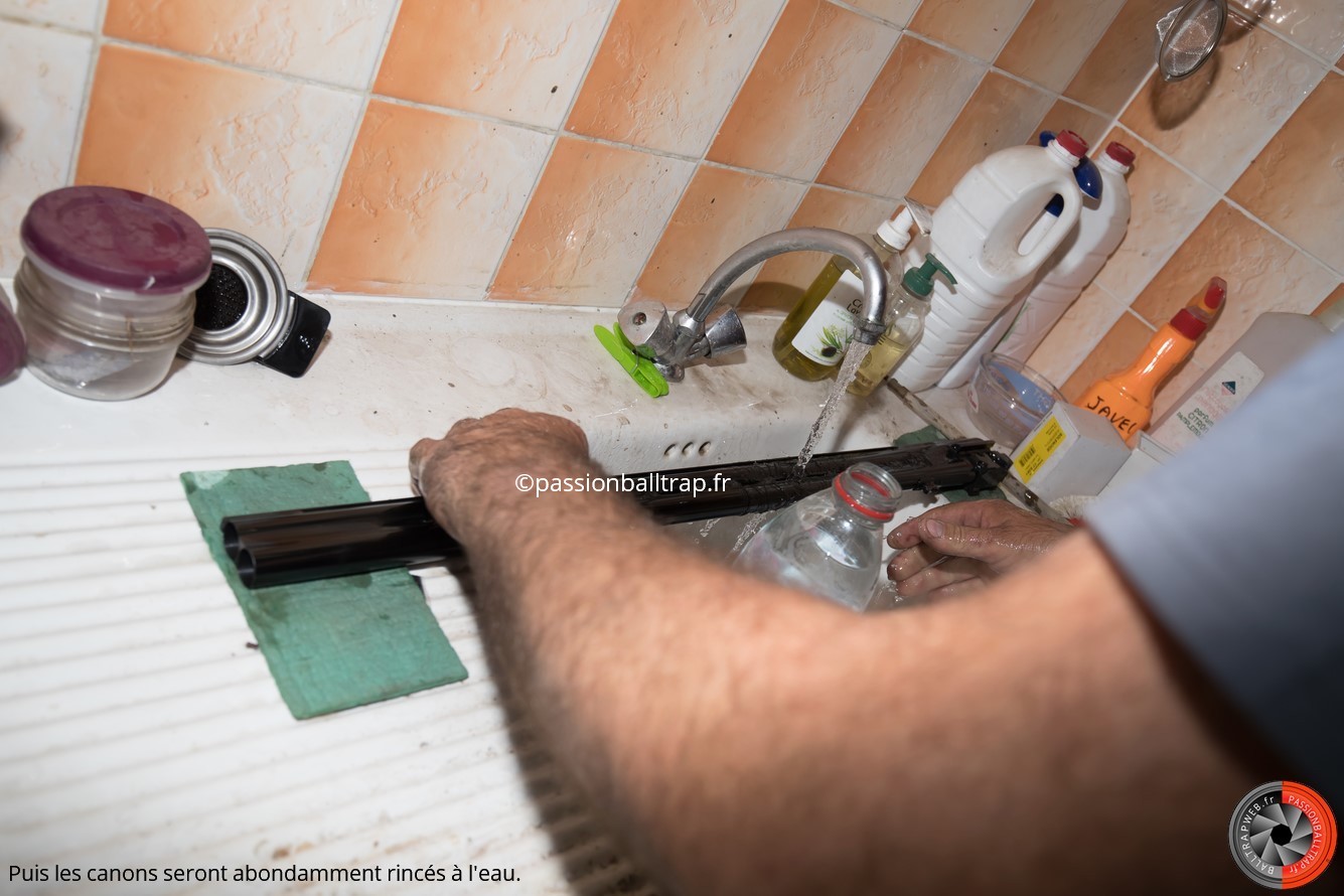

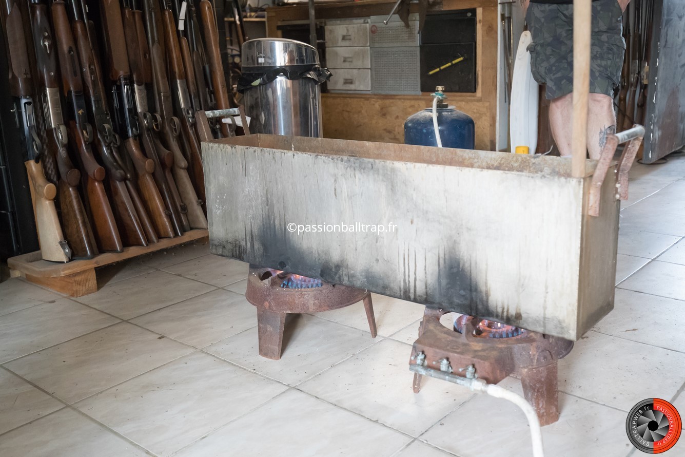

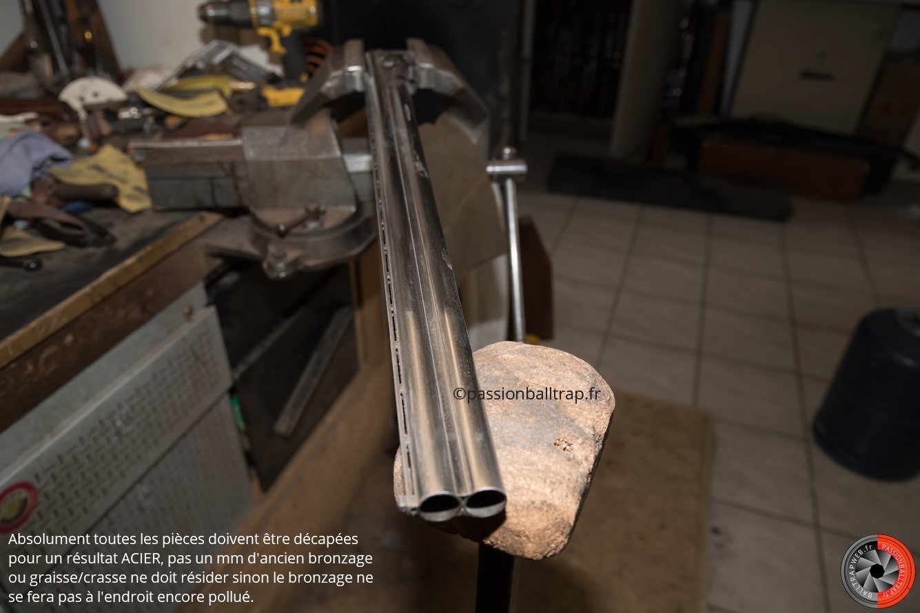

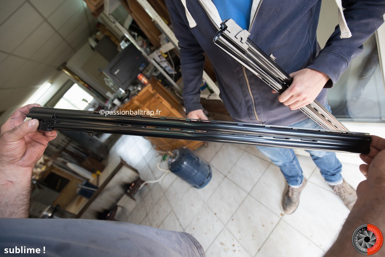

Seconde surprise, à mon arrivée Michel était en train de préparer une séance de bronzage canons et bascules. Moi qui me suis toujours demandé comment ça se passait, voilà une très belle occasion de voir les différentes opérations de cette fastidieuse opération.
Je vais tenter de vous décrire les étapes de bronzage en me servant des photos faites à cette occasion :

Une précision très importante de Michel :
Les canons s'auto bronzent par oxydation c'est la raison pour laquelle les produits du type WD40 ne sont pas recommandés pour l'entretien des pièces "noires" car c'est un anti-oxydant. Voilà qui va éclaircir bon nombre d'idées reçues ;) .

Bernard PROUST » 06 Juin 2017 18:06
Le travail le plus long est sans aucun doute le décapage, donc je ne peux répondre précisément à ta question car tout dépend de cette première étape.
Le bronzage en lui-même est à discrétion du maître des lieux mais l'opération "nettoyage diluant-chauffe-bronzage-rinçage séchage et inspection" +/- 3h00
Les tarifs vont de 80 à 150 euros, je peux vous affirmer quand on voit l'ingratitude de cette opération ce n'est pas cher payé, vraiment pas car il ne faut pas oublier non plus la longue opération de décapage.
Rapprochez ce tarif à celui de votre mécano auto qui vous prend 60€/heure et vous paierez votre bronzage avec plus d'entrain et respect ;)
