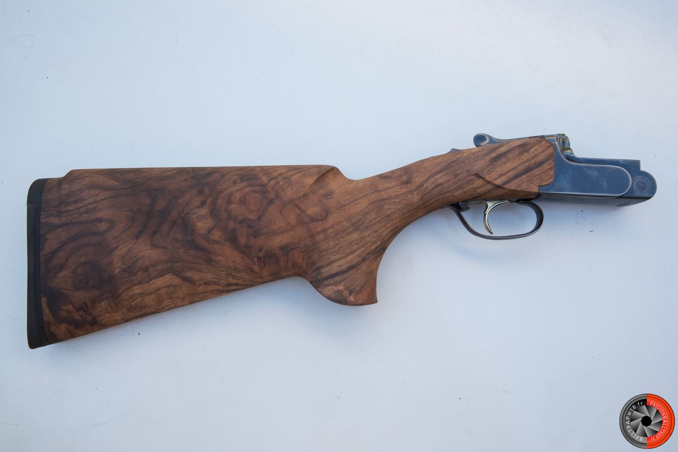

Alors je le dis HAUT et FORT, évitez au maximum de faire tordre vos crosses, que ça casse ou pas vous aurez tôt ou tard des problèmes. Des solutions alternatives existent, soit vous faites faire une crosse sur mesure soit vous faites modifier les portées de la crosse. Dans ces deux dernières solutions vous aurez une crosse adaptée à votre morphologie et sans aucun risque.
Bien entendu refaire une crosse va coûter, on y reviendra, par contre changer les portées d'une crosse ne coûte pas plus que conformer à l'huile ou tout ce que vous voulez, +/-80€, le plus dur étant de trouver l'armurier compétent dans ce type de travaux. En fin de ce sujet il y aura une partie dédiée à cette transformation peu connue mais très efficace.

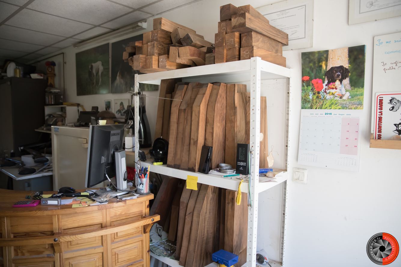

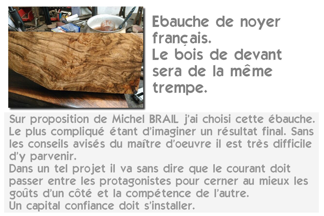

Michel disposait déjà de mon fusil depuis 10 jours pour préparer mon arrivée par l'empreinte interne de la bascule faite à la main. C'est donc "un bout de bois" accroché à de la ferraille que j'ai eu sous mes yeux en saluant Michel pour la première fois. Le "bout de bois" en question je ne l'avais vu que par photo sur proposition de Michel. Il ne s'est pas trompé, on devine beaucoup de veines au milieu de nœuds naturels, ça devrait être beau.
Cliquez sur l'image pour la voir en grand

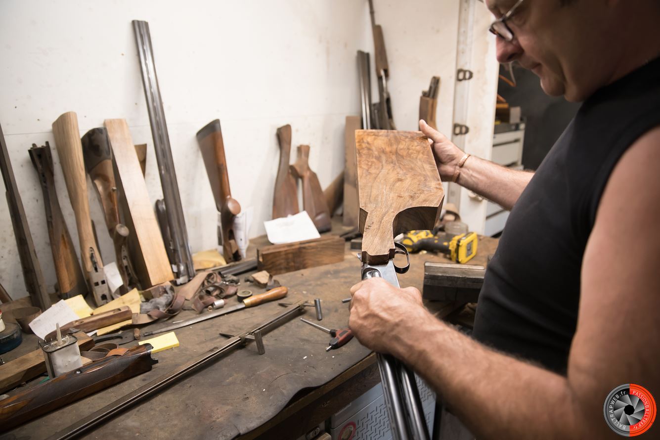

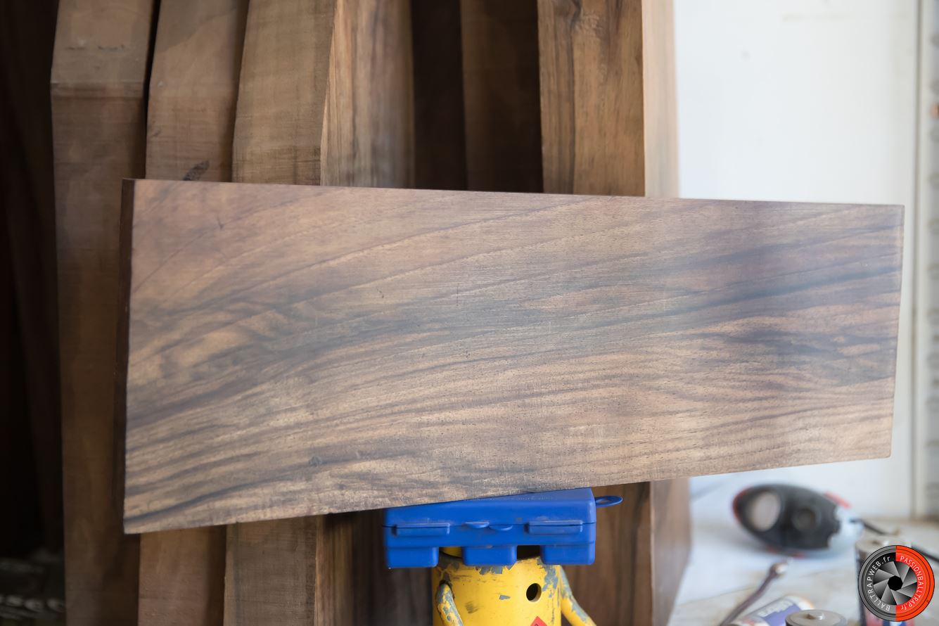

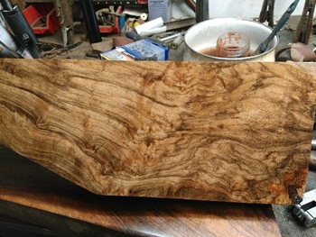

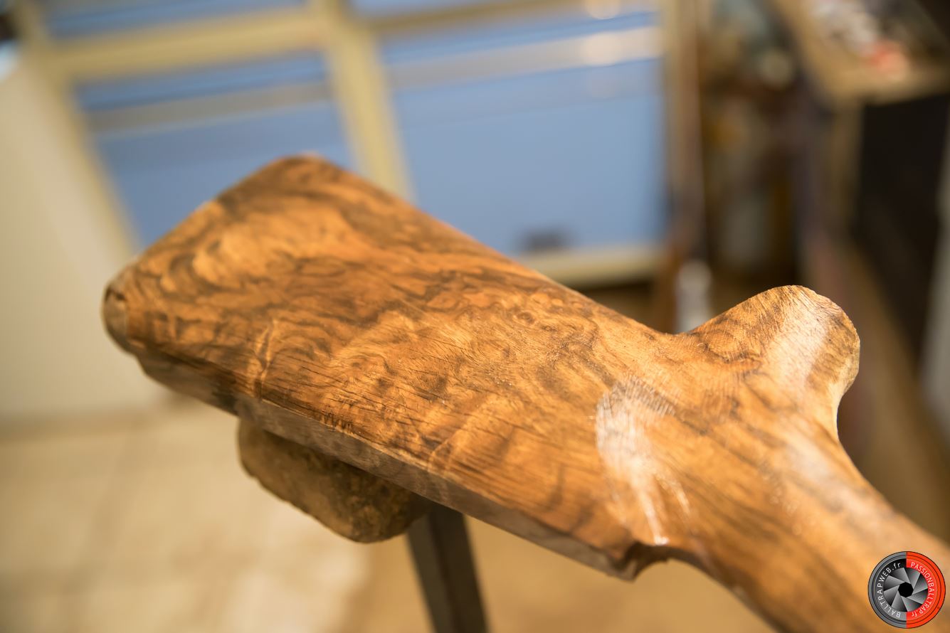

Pas plus vu que cela ce bout de bois que voilà Michel en train de torturer ma future crosse, tout juste si je ne l'entends pas hurler (le bois, pas lui) mais pour la bonne cause.
Image Image Image

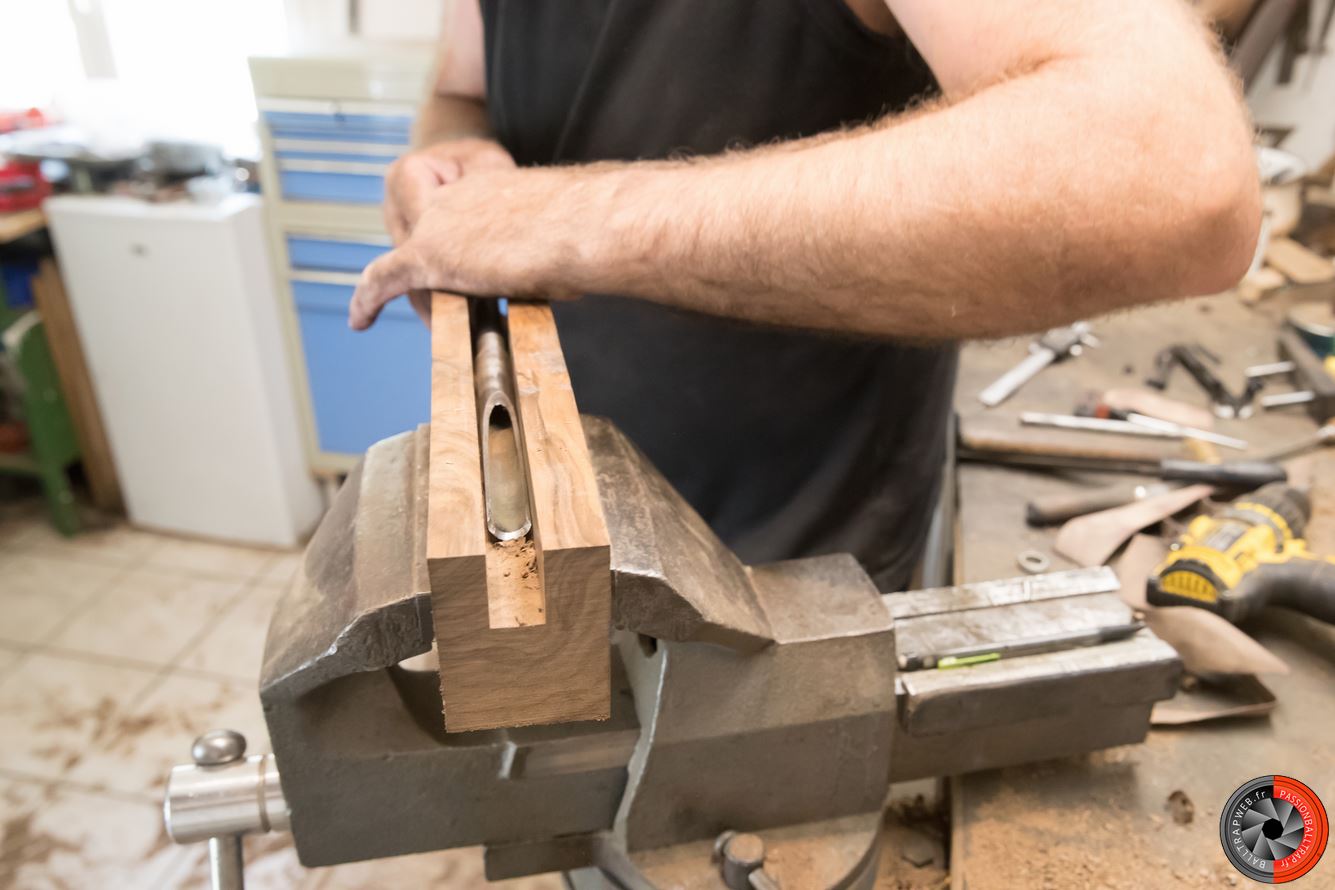

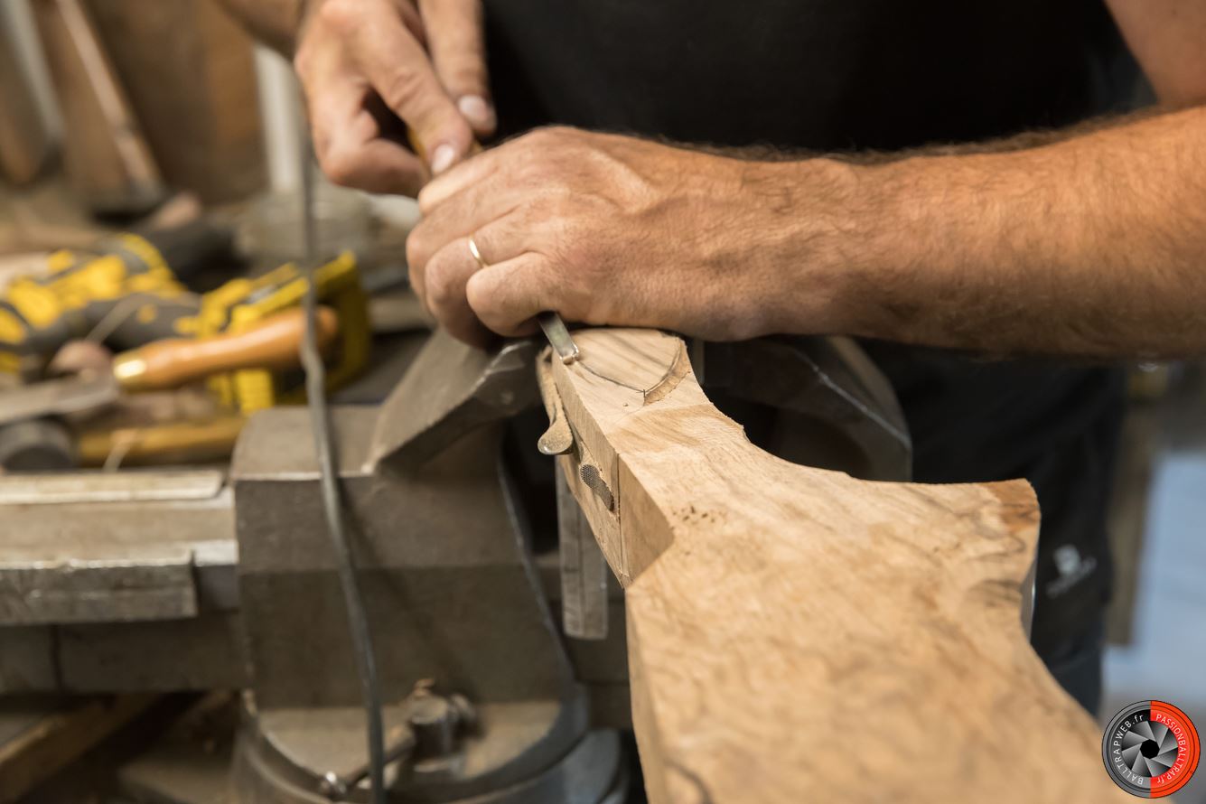

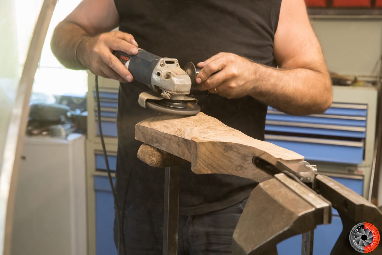

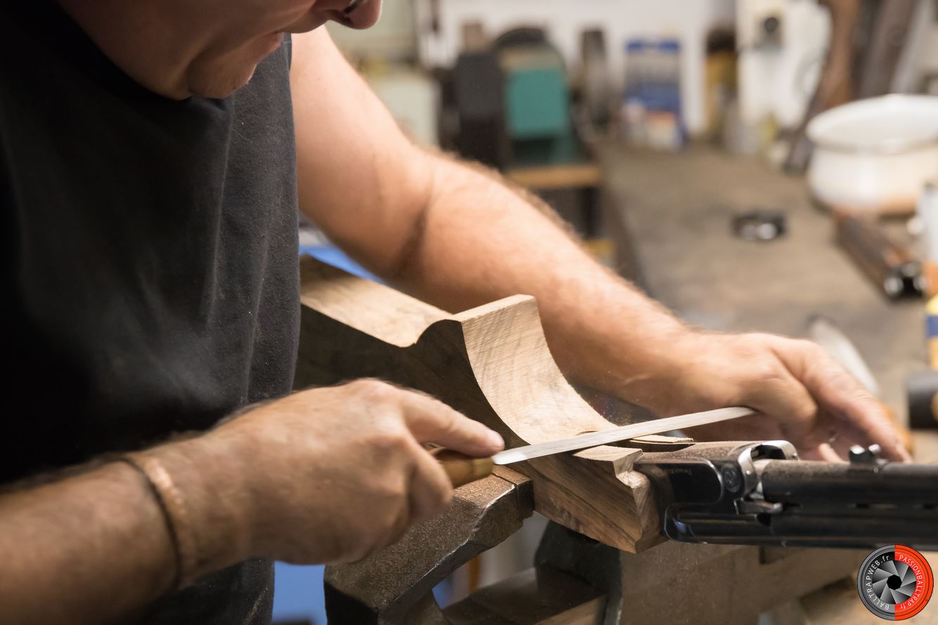

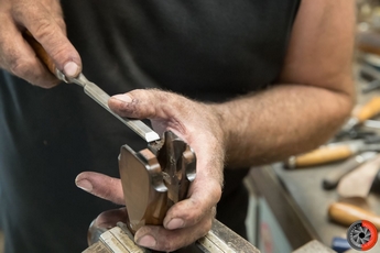

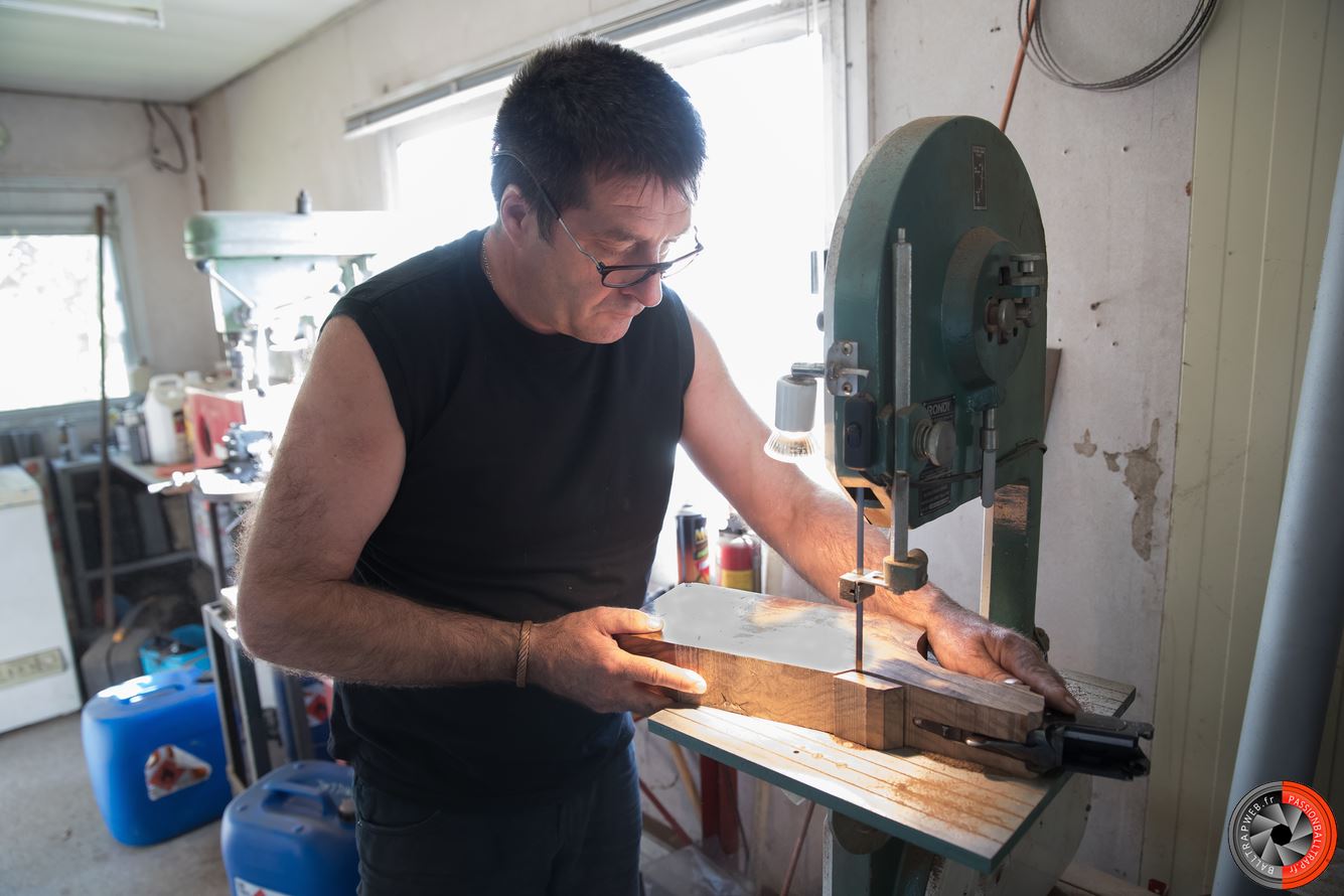

Il trace les formes au crayon, il scie, il lime, il râpe, puis il monte le tout sur le canon pour un premier essais d'épaulé et vous intime l'ordre de vous tenir droit comme un "i" pour voir votre position naturelle. Il vous toise, vous tâte le creux de l'épaule et là vous pensez "pas normal ce type, je viens de me faire 615 bornes pour me faire admirer par un mec en bermuda au corps de rugbyman, ça va mal se terminer tout ça, je le sens !mgreen:!) ".
Au terme de 30 mn d'un dialogue gestuel qu'il entretien avec la crosse il remonte le tout avec le canon et vous demande d'essayer d'épauler et tout ça pour se faire entendre dire "tu épaules toujours comme ça ?". Là j'ai un grand moment de solitude tel le gamin qu'on a pris sur le vif les doigts dans la confiture.
Puis il vous rassure avec un grand sourire "Oui on voit bien qu'avec ce fusil tu avais pris une habitude de tir avec un crosse qui ne t'allait pas, on va corriger tout ça". Ah bon ??? ben je ne m'en suis pas aperçu d'autant qu'avec ce cal 20 j'ai réalisé de bons scores et surtout je me sentais à l'aise mais c'est vrai que j'ai mis au moins six mois avant de m'y faire. Il voit tout le gaillard, n'essayez même pas de lui raconter votre coupable sauce, il va vous redresser immédiatement, rien ne lui échappe.

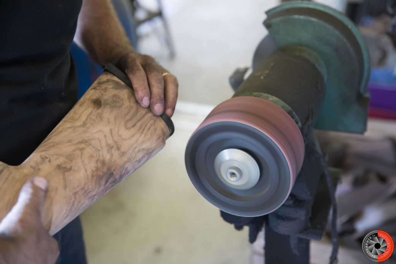

Michel sculpte, affine les formes, avec la maîtrise du geste il les adoucit et ses mains commencent à caresser le bois.
Image Image Image
Je devine qu'il débute une phase de pré-finition mais non sans m'avoir au préalable fait épauler tant et plus encore et encore et encore jusqu'à faire disparaître le dixième de millimètre qui me sépare encore du parfait alignement. Même si je lui ai demandé de me faire un busc réglable (on ne se refait pas), il veut absolument régler la crosse à son point mort ce qui lui permettra de connaître l'amplitude de réglage qu'il donnera au busc.
A partir de cet instant vous commencez à sentir une sorte d'intimité avec votre crosse, celle qui va accueillir votre joue pour les années à venir avec le souvenir de toutes ces séances d'essais. Michel a bien ressenti ce moment, il sourit car par avance il savait ce que j'allais éprouver. Je ne sais pas pourquoi mais d'un coup vous êtes pressé qu'il termine pour enfiler deux douilles voir ce que ça donne mais que nenni ! il y a encore beaucoup de travail.
Un coup de badigeon à l'alcool sur la crosse le temps d'avoir un aperçu du futur résultat et de quelques "wouah super !" et le voilà à nouveau en train d'enlever encore un peu d'épaisseur ou reboucher des mini trous contenus dans les nœuds, j'en apprends des choses, des secrets de professionnels, là j'arrête de prendre des photos pour lui préserver son savoir faire.

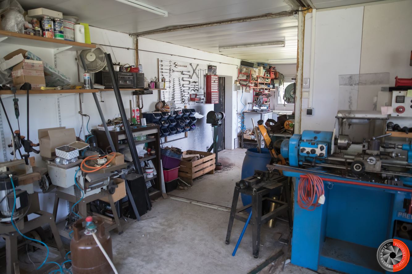

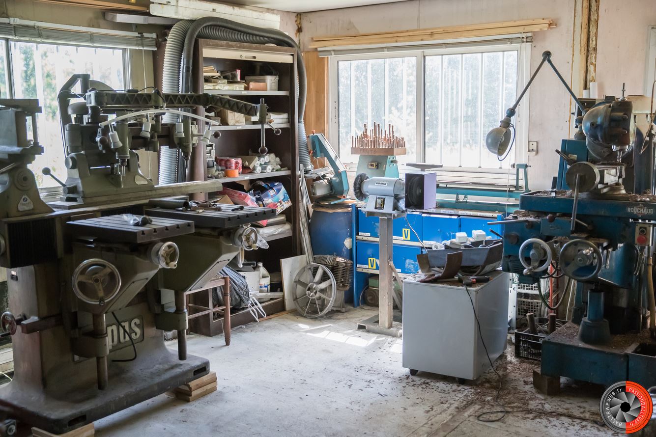

Un mot encore sur les compétence de Michel BRAIL. Je pensais à tort qu'il ne "faisait que des crosses", erreur, grosse erreur !
Michel est armurier à part entière très largement équipé et compétent pour refaire des pièces de fusils. Ses installations sont impressionnantes, les machines outil n'en aucun secret pour lui, il vient d'en rentrer une nouvelle capable de reproduire fidèlement des pièces qui ne peuvent être trouvées par ailleurs pour faire revivre pourquoi pas "Le vieux fusil".

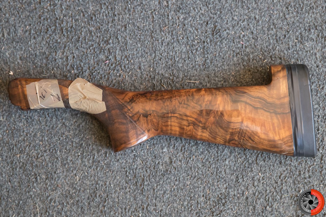

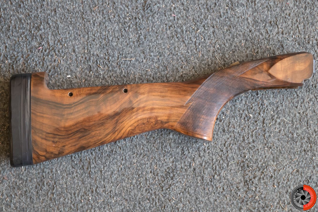

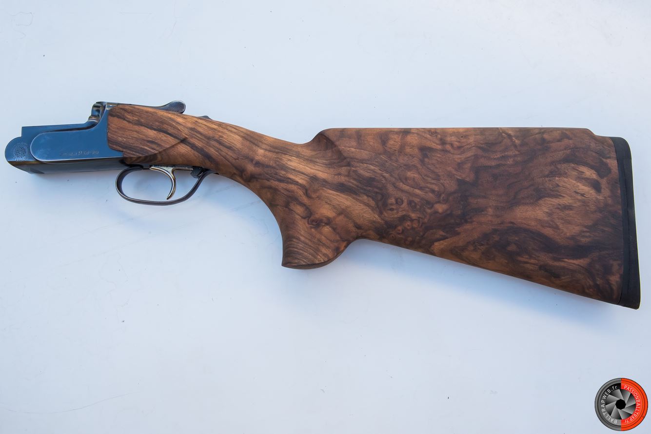

Bonne question, non je fais faire le quadrillage, je lui trouve une réelle utilité anti-glisse et en même temps ça équilibre les formes/l'esthétique.
Comme je l'ai précisé, les photos que l'on voit sont loin de donner l'aspect définitif, elles ne montrent que le "veinage", même pas la forme globale car le busc va être découpé dedans.
