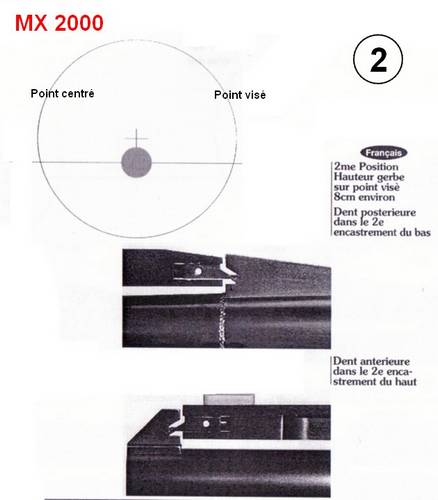

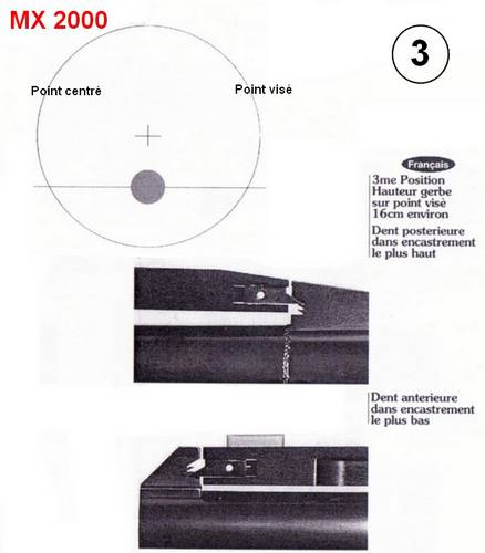

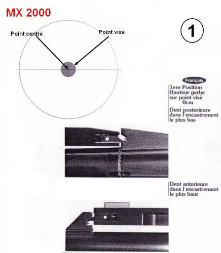

Bernard PROUST » 11 Fév 2011 11:16
Procédure de réglage de la bande
Mode d'emploi :

Re: MX 2000 bande réglable
Michel 27 » 18 Mar 2011 18:11
Bonjour, le fait de relever le busc impose t'il de relever la bande? comme l'inverse semble l'indiquer.
Dompnier-Joêl » 18 Mar 2011 19:30
Salut Michel 27,je me permet de te répondre, car je tire avec ce genre de fusil depuis sa création chez Perazzi, lorsque tu monte ou que tu descend la bande il faut que tu monte ou que tu descende le busc de façon a avoir toujours la même visée,par rapport a ta bande, mais c'est ton point d'impact dans la cible qui va changer, le mieux si tu a ce genre de fusil , il faut absolument le cibler, avec les différents réglages, et là tu va être très surpris de la position de la gerbe. A plus Joel ;)
Michel 27 » 19 Mar 2011 11:58
Bonjour Joel,je possède un MX 2000 avec lequel je n'arrive pas un bien le règler en fait j'ai remonter mon busc de 6m/m je devrais remonter ma bande de combien? (3ieme cran?) merci pour ton aide
Dompnier-Joêl » 19 Mar 2011 12:34
Salut Michel 27 , chez Perazzi il préconise , un cran sur la bande avant et arrière , monter ou descendre le busc de 2 mm en 2 mm il faut que tu arrive a cibler a environ 25 a 30 mètres , au milieu de ta cible tu dessine un plateau sur la tranche , ensuite ,tu pointe ton guidon de façon a souligner le dessin que tu a fait ,après les essais ta gerbe doit être 30/100 en dessous et évidement 70/100 au dessus, ne t'occupe pas trop de ta bande, l'important est de cibler ton arme avec les différents réglages, toi seul verra ensuite la position de ta bande, car chacun a sa façon de tirer. A plus Joel ;)
Michel 27 » 21 Mar 2011 11:16
Bonjour Joel, ok je vais essayer en fait avec cette arme j'ai du mal a trouver une position naturelle.
