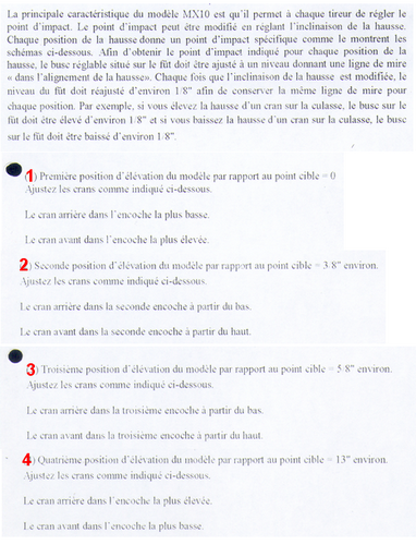

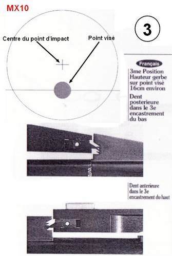

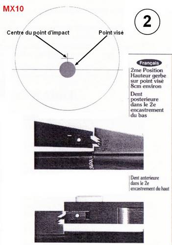

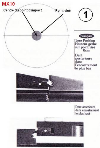

Procédure de réglage de la bande du MX 10 (juste pour ne pas le confondre avec un piquet à tomates ;) )
Mode d'emploi :

Bernard PROUST » 23 Mai 2011 22:31
facile, qu'il s'inscrive et qu'il lise le post ci-dessus, il aura la totalité de l'explication du réglage de la bande.
Après pour sa progression il pourra naviguer et poser ses questions sur le forum.
