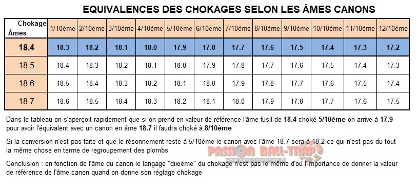

Bonjour, en principe c'est gravé sur les canons. 18mm et x dixièmes c'est la dimension d'entrée de canons(âmes) pour la sortie(chokage) faut mesurer avec un pied à coulisse ensuite se reporter au tableau d'équivalences des chokages selon les âmes des canons.
Modération Bernard : Voir plus bas le tableau en grand

Serait-il possible d'avoir ce tableau avec une plus grosse définition?
Diamètre sortie 692 trap choke fixe
Cowboy » 17 Jan 2021 19:58
Et comme ça
je peux pas faire + net, désolé. ;)

Bernard PROUST » 17 Jan 2021 20:42
C'est un tableau que j'ai fait en 2015, repiqué par d'autres sites indélicats qui suppriment ma signature copyright ;)
 https://www.passionballtrap.fr/forum/viewtopic.php?f=18&t=12187&hilit=Tableau
Bernard PROUST » 17 Jan 2021 20:48
L'original
 Cliquer dedans pour l'agrandir

En fait avant d'en acheter en chokes fixes, j'aurais justement voulu savoir quelle était la dimension intérieure prise au pied a coulisse pour regarder ce que ça donnait sur le tableau...

C'est sur le catalogue Beretta : https://www.beretta.com/fr/692/
Ce qui fait 3/4 et Full pour une âme de 18.6 sur les 2 canons mais il ne faut pas oublier que le profil intérieur est conique sur 36 cm en sortie de chambre ce qui fait 33 cm de cylindrique avant les chokes 17.85 et 17.60 ;)
oliv1904 » 18 Jan 2021 08:16
Les 17.85 et 17.6 sont-ils issus du tableau ou mesurés en sortie de canon ?
