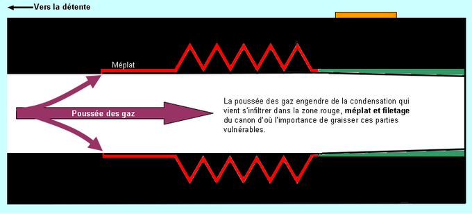

Mais attention à faire les choses correctement =>
La graisse ne se mets pas majoritairement sur le choke (juste un peu sur le choke avant de le mettre dans le canon ) mais surtout dans l'intérieur du canon qui reçois le choke.
Si vous graissez bien vos chokes mais surtout en mettant bien la graisse dans la partie interne au canon à la base du choke => les gaz de combustion de passent pas et les chokes ne peuvent se corroder.
Prendre une vieille brosse à dents pour nettoyer cette partie interne du canon et les filets de vis du choke avant le graissage.
Se fabriquer une petite barrette en plastique ou en bois de longueur 150 mm largeur 10 mm et épaisseur 3 mm. Comme cela on met un peu de graisse à une extrémité et on peut aller la mettre au fond du logement du canon car c’est là que ça grippera puis étaler la graisse dans la partie interne du canon car avec les doigts on ne va pas assez loin !!!!
Ensuite remonter le choke en mettant un peu de graisse avec son doigt sur tout son pourtour extérieur et le filetage et le serrer fermement à la main.
A chaque fin de journée de tir, un desserrage de chaque choke de 1 tour et resserrage à la main.
Bien graissé comme cela et avec le petit desserrage/serrage après chaque jour de tir et le démontage/nettoyage/graissage une fois par mois même en saison de tir intensif cela suffit amplement.
Je fais cela depuis 20 ans et jamais eu un souci de démontage de mes chokes quel que soit les modèles.
Maintenant direction l'atelier et plus d'excuses pour avoir vos chokes bloqués ou rouillés :evil: !mgreen:!)

Bernard PROUST » 03 Mar 2011 23:17
En complément imagé des propos de Balistic
