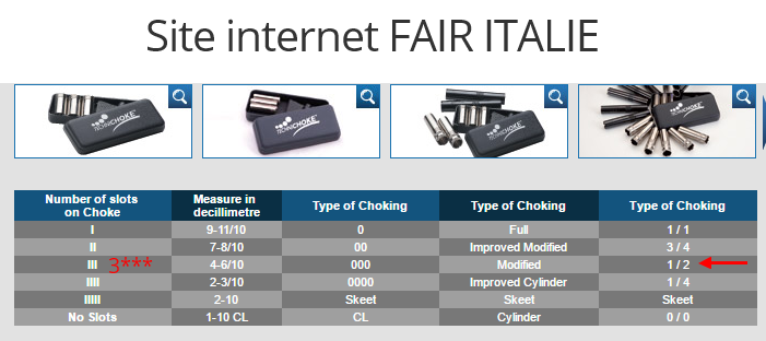

On est bien sur un fusil de fosse TRAP. maintenant tu dois pouvoir voir la fleur de Lys au début des canons sous la frette comme sur la photo exemple ci-dessous :
[ Image ] sur ton fusil ici >> [ Image ]
Parce que je pense simplement à certains de tes chokes trop serrés qui ne peuvent accepter la grenaille acier et les autres moins serrés, jusqu'au demi, qui l'acceptent ce qui reste très logique et normal
Dans le topic Fair DC47H sur ce même forum, j'y ai poster une photo où l'on retrouve les info sur les "épreuves" de ce type de fusil.
Marquage CIP S = épreuve supérieur, CIP avec fleur de Lys = épreuve acier.

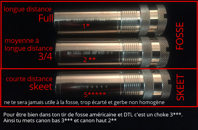

colonel higgins a écrit :dans le club, c'est 28 gr acier maxi avec plomb de 7 ou 7,5 ............. donc pas de soucis pour utiliser le 3/4  choke .........................  non demi grand max !!!
Si d'aventure je voulais tirer du plomb de 4 et plus gros ........................ obligation de changer de choke .............. si j'ai bien compris le bazar.
En plus le choke 3/4 n'est pas identifié pour être autorisé avec l'acier, revoir la diapo, c'est marqué dessus "NO STEEL SHOT"

Mais du coup, si l'affirmation de Jean-Paul GROS est exacte, pourquoi le marquage "no steel" sur certains des chokes (TECHNICHOKE®) fournis avec les fusils F.A.I.R ?????
Un principe de précautions du fabricant ?
FAIR : billes acier ou pas
Jean-Paul GROS » 24 Mai 2016 19:04
precaution en effet car sur un choke pas tres facile d'ecrire steel en 7 ok mais pas en 4 ☹️
