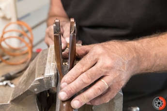

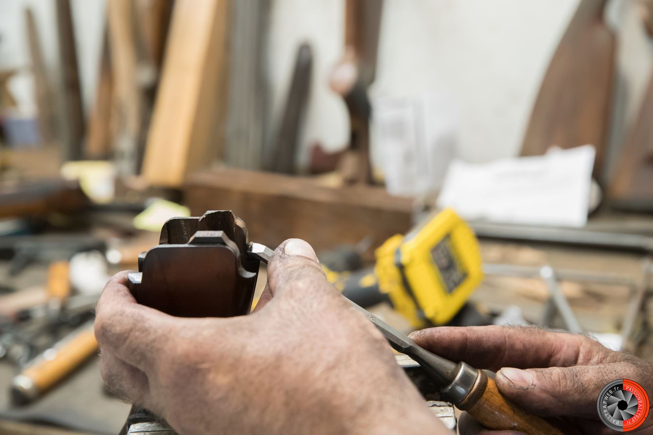

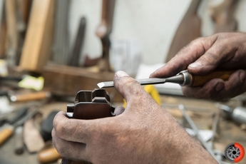

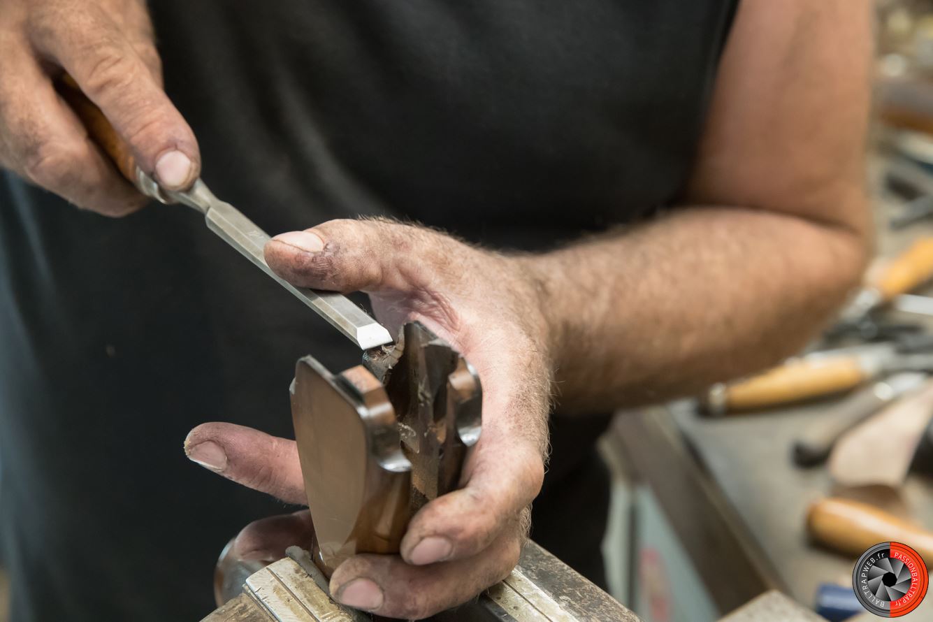

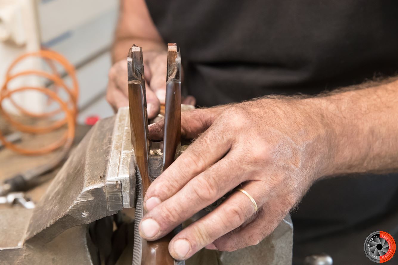

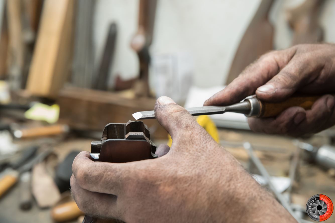

Nous avons à plusieurs reprises discuté des mises à conformité des crosses. Cette mise à mesure d'une crosse sur le tireur est primordiale pour garantir autant que faire se peut la réussite d'un tir sans se poser de question sur la qualité de la mise en joue qui ne doit souffrir d'aucun défaut.
Très souvent les fusils vendus directement depuis les commerces directs, armuriers et Internet, ou d'occasion se révèlent inadaptés à la morphologie du tireur, cependant ils peuvent s'en approcher.
A ce stade il y a plusieurs façons de "tordre" la crosse mais à titre personnel je n'apprécie pas du tout ce procédé qui consiste à chauffer la crosse à l'aide de plusieurs moyens pour attendrir le bois et le laisser refroidir bloqué sur les nouveaux angles respectant les côtes du tireur.
Je reproche globalement à ce système :
- Qu'il faut une réelle compétence pour "presser sa crosse" et surtout ne pas faire confiance "au petit bricoleur" qui se propose de vous faire ça du fond de son garage, vous risquez tout simplement votre bois :siffle:
- Que tôt ou tard le bois va revenir à sa position initiale engendrant une nouvelle dépense ou même pire, son utilisateur ne s'en aperçoit pas et se demande pourquoi son taux de réussite diminue sur des plateaux qu'il pense maîtriser.
- Que se faisant sur une crosse "nervurée" le risque de rupture est de 90% (c'est du vécu pour ce qui me concerne).
Vous m'avez compris, tordre sa crosse n'est pas la panacée. Il existe une autre solution nettement plus soft pour le bois puisqu'il ne sera jamais chauffé ou tordu et le résultat sera définitif, le tout pour un coût sensiblement équivalent à la presse.
Pourquoi n'est il pas plus souvent proposé ce procédé qui consiste à modifier les portées de la crosse sur la bascule ?
Tout simplement parce que nombre d'armuriers ne savent pas faire ou sont équipés d'une presse qu'il faut amortir.
Lors de ma viste chez Michel BRAIL pour faire faire une crosse de calibre 20 sur mesure, j'ai eu la chance de le voir modifier une crosse pour une cliente gauchère alors que la crosse était pour un droitier. Oui, modifier les portées peut aussi vous transformer une crosse de droitier en gaucher, vous me suivez maintenant sur les avantages de cette modification ;)
C'est ainsi que j'ai pu m'apercevoir avec quelle minutie et précision du geste on peut transfigurer les résultats d'un tireurs en alignant parfaitement oeil-crosse-bande de visée.
Du fait de ce procédé, la crosse ne bougera jamais et ne sera pas fragilisée. Alors je vous invite à faire faire de même en vous renseignant si dans votre secteur un armurier aura cette compétence et je sais qu'il y en a plusieurs.
Comme pour la presse, ce n'est pas une opération à bricoler non plus si vous ne voulez pas mettre votre bois dans la cheminée, vous serez prévenu ;) .
Quelques images qui vous montrent en quoi consiste la modification des portées.
Cliquez sur l'image pour la voir en grand
Image Image
Image Image
Encore plus de photos sur BALLTRAPWEB
CLIC - SUJET NAISSANCE D'UNE CROSSE
